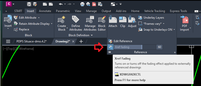

    <![CDATA[<strong>Autor:</strong> <a href="https://www.cadforum.cz/forum/member_profile.asp?PF=9">Vladimír Michl</a><br /><strong>Předmět:</strong> 35569<br /><strong>Zasláno:</strong> 02.dub.2025 v 18:25<br /><br />Zkuste:<div><span style="font-size: 13.3333px;"><a href="https://www.cadforum.cz/cz/objekty-z-xrefu-se-zobrazuji-odlisnou-barvou-tip8845">https://www.cadforum.cz/cz/objekty-z-xrefu-se-zobrazuji-odlisnou-barvou-tip8845</a></span></div>]]>

    <![CDATA[<strong>Autor:</strong> <a href="https://www.cadforum.cz/forum/member_profile.asp?PF=12397">projekt003</a><br /><strong>Předmět:</strong> 35569<br /><strong>Zasláno:</strong> 02.dub.2025 v 12:47<br /><br />Tím to není. Když otevřu výkres na jiném počítači a tam navázané reference otevřu, jsou v pořádku, barevně.]]>

    <![CDATA[<strong>Autor:</strong> <a href="https://www.cadforum.cz/forum/member_profile.asp?PF=1045">johny</a><br /><strong>Předmět:</strong> 35569<br /><strong>Zasláno:</strong> 02.dub.2025 v 12:25<br /><br />Není to jen utlumené?<div>Zkontrolujte Vložit / Reference / A rozkliknout...</div><div><br></div><div><img src="uploads/1045/xdwffadecttl.png" height="351" width="815" border="0" /><br></div>]]>
