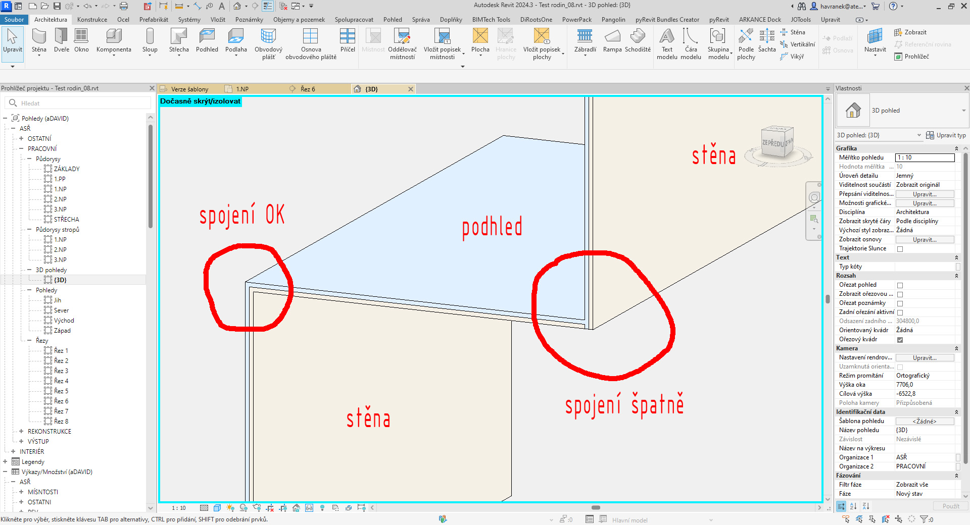

    <![CDATA[<strong>Autor:</strong> <a href="https://www.cadforum.cz/forum/member_profile.asp?PF=89">honzic</a><br /><strong>Předmět:</strong> 35609<br /><strong>Zasláno:</strong> 14.kvě.2025 v 07:15<br /><br /><div>Uvedený postup spojování funguje.</div><div>Díky moc.</div>]]>

    <![CDATA[<strong>Autor:</strong> <a href="https://www.cadforum.cz/forum/member_profile.asp?PF=91393">d.erhart</a><br /><strong>Předmět:</strong> 35609<br /><strong>Zasláno:</strong> 13.kvě.2025 v 23:57<br /><br />Dobrý den,<div>Dle obrázku předpokládám, že se jedná o vícevrstvý podhled s dvěmi funkčními vrstvami a stejně tak i stěnu se sendvičovou skladbou se stejně definovanými funkčními vrstvami.</div><div><br></div><div>Spoj obou konstrukcí můžete provést nástrojem <b>Připojit stěnu </b>v horní/dolní části nebo pomocí <b>spoje geometrie</b>. Aby bylo možné spojovat geometrii nástrojem Připojit geometrii, musí být obě konstrukce v dotyku. U systémového připojování stěn nástrojem&nbsp;<span style="font-size: 10pt;">Připojit stěnu v horní/dolní části</span><span style="font-size: 10pt;">&nbsp;je zde trochu nesnáz s funkčními vrstvami ve stěně a podhledu, jelikož se k podhledu připojujete pokaždé z jiné strany. Pokud by to mělo fungovat, pak by bylo potřeba mít každou ze stěn, které se připojují z každé strany podhledu také s odlišnou skladbou. To ale samozřejmě nechceme. Proto je lepší dotáhnout stěnu k podhledu a její konec zarovnat pouze k jedné z funkčních vrstev (a ne na celou skladbu) a poté provést spojení geometrie (záleží i na tom, na co kliknete jako první a na co jako druhé). Pokud se spoj i tak neprovede korektně, je v tomto případě možné provést korekci spoje pomocí nástroje Přepnout pořadí spojů (Na kartě Upravit &gt; Panel Geometrie &gt; Spoj &gt; Přepnout pořadí spojů).</span></div><div><span style="font-size: 10pt;"><br></span></div><div>Popsaný postup jsem se snažil vysvětlit na videu pod tímto odkazem:</div><div><a href="https://autode.sk/3YKiEAb" target="_blank" rel="nofollow">https://autode.sk/3YKiEAb</a><br></div><div><br></div><div>Daniel Erhart</div><div>Arkance</div><div><br></div><div><br></div>]]>

    <![CDATA[<strong>Autor:</strong> <a href="https://www.cadforum.cz/forum/member_profile.asp?PF=89">honzic</a><br /><strong>Předmět:</strong> 35609<br /><strong>Zasláno:</strong> 13.kvě.2025 v 10:53<br /><br />Dobrý den,<div>&nbsp; &nbsp; &nbsp;mám problém při spojení prvků stěna a podhled. Spoj u vnitřního koutu provede správně, spoj u vnějšího koutu je proveden špatně (viz přiložený obrázek).</div><div>&nbsp; &nbsp; Jak to provést aby i spojení vnějšího rohu bylo provedeno korektně (stejně jako u vnitřního rohu)?</div><div><br></div><div>Díky</div><div>honzic</div><div><img src="uploads/89/Spojeni_stena_x_podhled_2025-05-13_10-58-05.jpg" height="1040" width="1920" border="0" /><br></div><div><br></div><span style="font-size:10px"><br /><br />Upravil honzic - 13.kvě.2025 v 10:59</span>]]>
