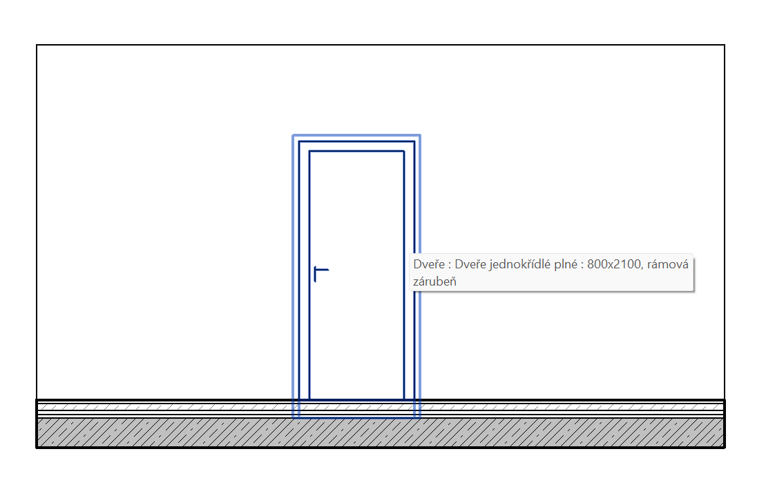

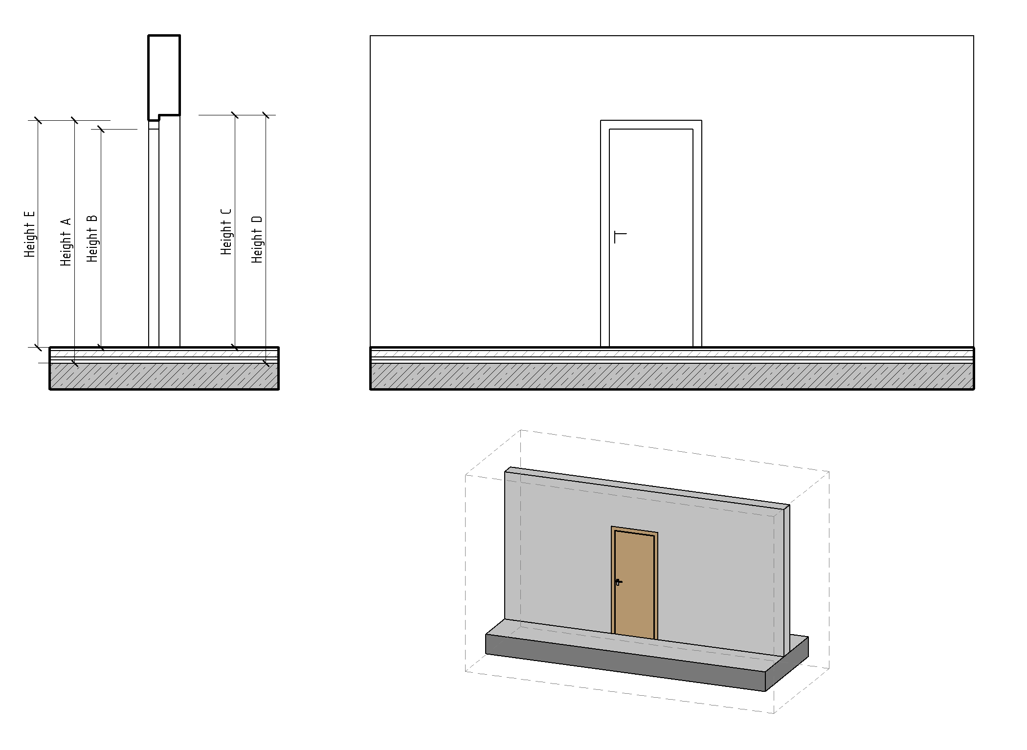

    <![CDATA[<strong>Autor:</strong> <a href="https://www.cadforum.cz/forum/member_profile.asp?PF=270">PepaR</a><br /><strong>Předmět:</strong> 35616<br /><strong>Zasláno:</strong> 18.kvě.2025 v 14:24<br /><br />Děkuji za upozornění, tuto variantu jsem tam nezahrnul, doplňuji tedy.<div><img src="uploads/270/IFC_Door_02_v2.png" height="1534" width="2100" border="0" /><br></div><div>S tím ohraničujícím kvádrem si však nejsem pořád jist, zdali tu spodní hranu brát od úrovně hrubé anebo čisté podlahy.</div>]]>

    <![CDATA[<strong>Autor:</strong> <a href="https://www.cadforum.cz/forum/member_profile.asp?PF=92588">Jílková</a><br /><strong>Předmět:</strong> 35616<br /><strong>Zasláno:</strong> 18.kvě.2025 v 10:50<br /><br />Podle mého to není ani jedna z těch kót, ale B+zárubeň. Podle IFC to má být "výška ohraničujícího kvádru dveřního otvoru".]]>

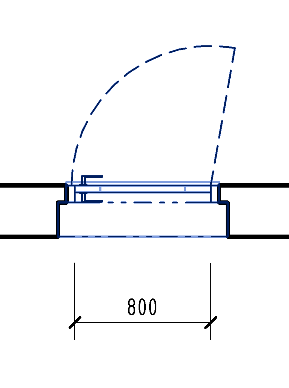

    <![CDATA[<strong>Autor:</strong> <a href="https://www.cadforum.cz/forum/member_profile.asp?PF=270">PepaR</a><br /><strong>Předmět:</strong> 35616<br /><strong>Zasláno:</strong> 18.kvě.2025 v 06:48<br /><br />Dobrý den,<div><br></div><div>rád bych se zeptal, jak přistupujete k exportu vybraných parametrů u dveří do IFC?<br><br>Jde mí konkrétně o šířku a výšku stavebního otvorů, kdy mě např. zajímá, zda jako&nbsp;<b>OverallHeight</b> uvažujete výšku (height) A, B, C, D nebo E?</div><div><br></div><div><img src="uploads/270/IFC_Door_02_v2_2025-05-18_14-35-22.png" height="1534" width="2100" border="0" /><br></div><div><img src="uploads/270/IFC_Door_01.png" height="706" width="1109" border="0" /><br></div><div>Poznámka: Obrázek s kótami výšek byl aktualizován a doplněna kóta pro výšku E.</div><div><br></div><div>Dále mě zajímá, jakým způsobem v exportu IFC řešíte informaci o světlé šířce, výšce?</div><div><img src="uploads/270/IFC_Door_ClearWidth.png" height="1239" width="926" border="0" /><br></div><div>Předem děkuji za reakce</div><span style="font-size:10px"><br /><br />Upravil PepaR - 18.kvě.2025 v 14:36</span>]]>
