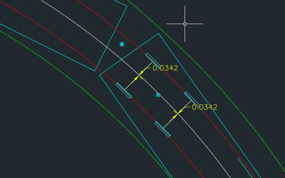

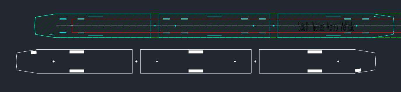

    <![CDATA[<strong>Autor:</strong> <a href="https://www.cadforum.cz/forum/member_profile.asp?PF=42449">ZajdaMirek</a><br /><strong>Předmět:</strong> 35629<br /><strong>Zasláno:</strong> 03.čer.2025 v 13:39<br /><br />Ahoj všem,<div>snažím se vytvořit model tramvaje a narazil jsem na něco, co nevím jak ošetřit. Jedná se o tří článkové vozidlo, kdy prostřední článek je uložen na dvou otočných podvozcích (viz obr)<br></div><div><br></div><div><img src="uploads/42449/Capture2.PNG" height="315" width="1374" border="0" /><br></div><div><br></div><div>Všechno funguje celkem dobře, nicméně jeden podvozek ne tak úplně sleduje osu. Tzn. prostřední článek se otáčí podle "spřáhla" tak, že zadní podvozek umístí na osu. Tím pádem, přední podvozek se objevuje mimo osu. Mohl by mi prosím někdo poradit, jak se dá toto ošetřit? V nejhorším případě, mě napadlo vložit fiktivní čtvrtý článek, ale to se mi rozchodit ještě nepodařilo.<br><br></div><div><img src="uploads/42449/ZajMir6_1-1748518673348.png" height="250" width="400" border="0" /><br></div><div><br></div><div>Dík moc.</div>]]>
