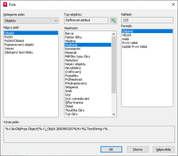

    <![CDATA[<strong>Autor:</strong> <a href="https://www.cadforum.cz/forum/member_profile.asp?PF=9">Vladimír Michl</a><br /><strong>Předmět:</strong> 35657<br /><strong>Zasláno:</strong> 29.čer.2025 v 09:03<br /><br />Vaše textové pole napojujete na DEFINICI atributu. To je špatně, ta se nemění. Musíte jej napojit na REFERENCI - tedy referenci bloku s atributem. Viz např. videoukázka použití aplikace QRcode.]]>

    <![CDATA[<strong>Autor:</strong> <a href="https://www.cadforum.cz/forum/member_profile.asp?PF=103130">PetrJu</a><br /><strong>Předmět:</strong> 35657<br /><strong>Zasláno:</strong> 28.čer.2025 v 11:10<br /><br />Zdravím. Zaujala mně možnost generovat QR-kódy podle textu atributu a chtěl jsem si to vyzkoušet. Ale když změním hodnotu atributu, moje testovací textové pole se nezmění. Co dělám špatně? Musím povolit nějakou proměnnou?&nbsp;<div>Ukázka nastavení je tady<div><br><div><img src="uploads/103130/poleakt.png" height="528" width="602" border="0" /><br></div></div></div>]]>
