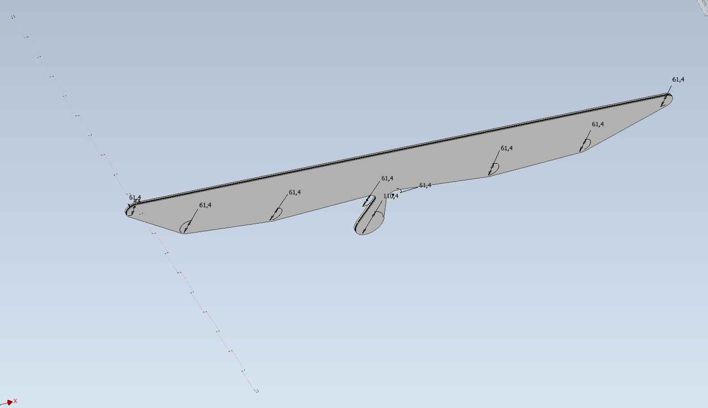

    <![CDATA[<strong>Autor:</strong> <a href="https://www.cadforum.cz/forum/member_profile.asp?PF=1260">Charlee</a><br /><strong>Předmět:</strong> 35659<br /><strong>Zasláno:</strong> 29.čvc.2025 v 11:26<br /><br />V modelu dílu se vloží náčrt a do náčrtu body dle potřeby. Pak se prvek modelu může rozmnožit polem dle toho náčrtu.&nbsp;<div><a href="http://help.autodesk.com/view/INVNTOR/2021/CSY/?guid=GUID-9B3D1B72-340A-4F3E-9AD1-80E6DDD91ED2" target="_blank" rel="nofollow">http://help.autodesk.com/view/INVNTOR/2021/CSY/?guid=GUID-9B3D1B72-340A-4F3E-9AD1-80E6DDD91ED2</a><div>V sestavě pak toto pole prvků jde použít pro pole dílů.&nbsp;</div><div><br></div><div>Používám verzi 2021.</div></div>]]>

    <![CDATA[<strong>Autor:</strong> <a href="https://www.cadforum.cz/forum/member_profile.asp?PF=116455">Jan212</a><br /><strong>Předmět:</strong> 35659<br /><strong>Zasláno:</strong> 03.čvc.2025 v 07:17<br /><br />Prosím potřeboval bych poradit jak udělám pole řízené náčrtem? Musí se vkládat body na dráhu, ale nejdou mi vložit body, prosím mohl bych se zeptat proč?<img src="uploads/116455/pole.PNG" height="830" width="1437" border="0" />]]>
