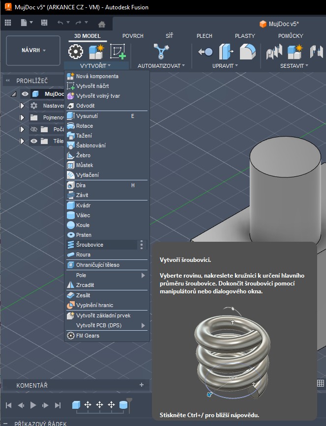

    <![CDATA[<strong>Autor:</strong> <a href="https://www.cadforum.cz/forum/member_profile.asp?PF=9">Vladimír Michl</a><br /><strong>Předmět:</strong> 35667<br /><strong>Zasláno:</strong> 07.čvc.2025 v 18:04<br /><br />Nejlépe asi přímo příkazem Šroubovice:<div><img src="uploads/9/f-sroubovice.jpg" height="867" width="663" border="0" /><br></div>]]>

    <![CDATA[<strong>Autor:</strong> <a href="https://www.cadforum.cz/forum/member_profile.asp?PF=96106">Miran53</a><br /><strong>Předmět:</strong> 35667<br /><strong>Zasláno:</strong> 07.čvc.2025 v 14:49<br /><br />Zdravím<div>Jak vytvořit závit s vlastním profilem? Když použiji můj profil a použitím tažení po šroubovici se tento profil během tažení kroutí. Jak tomu kroucení zabránit?</div><div>A jak nejlépe vytvořit šroubovici jako náčrt na povrchu válcového tělesa?</div><div>Díky předem</div><div><br></div>]]>
