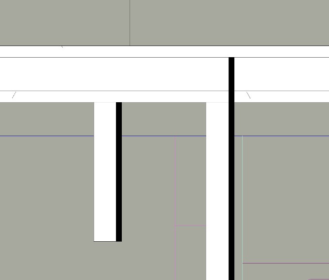

    <![CDATA[<strong>Autor:</strong> <a href="https://www.cadforum.cz/forum/member_profile.asp?PF=94298">johny.alias</a><br /><strong>Předmět:</strong> 35668<br /><strong>Zasláno:</strong> 09.čvc.2025 v 11:55<br /><br />dobry den<div>dakujem za odpoved</div><div><br></div><div>dalsi dotaz</div><div>casto sa mi stava ze mi cast konstrukcie preraza do druhej</div><div>rad by som sa tomu vyhodol ..viete poradit ako to nastavit aby sa konstrukcia prirodzene pripojila k druhej</div><div>ak som kreslil ku jestvujucej konstrukcii dalsi stenu a mal nastavene nepovolit pripojenie a nasledne to spojil manualne tak to je OK ale rad by som sa vyhol zbytocnym klikaniam&nbsp;</div><div>vdaka</div><div><br></div><div><img src="uploads/94298/1_2025-07-09_11-55-03.jpg" height="90" width="100" border="0" /><br></div>]]>

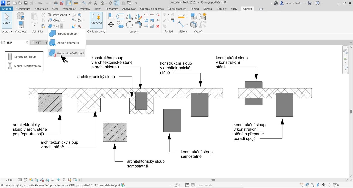

    <![CDATA[<strong>Autor:</strong> <a href="https://www.cadforum.cz/forum/member_profile.asp?PF=91393">d.erhart</a><br /><strong>Předmět:</strong> 35668<br /><strong>Zasláno:</strong> 08.čvc.2025 v 10:34<br /><br /><span style="font-size: 13.3333px;">Dobrý den.</span><div><span style="font-size: 13.3333px;">U konstrukcí jako jsou sloupy nebo stěny záleží na výchozí prioritě těchto prvků.<br></span><div style="font-size: 13.3333px;">Toto je standardní chování pokud, použijete architektonický sloup. Architektonický sloup v případě začlenění do stěn přebírá jejich materiál a vytváří jakousi "obálku". To je výchozí nastavení pro spojení geometrie Arch. sloup - stěna.</div><div style="font-size: 13.3333px;">Pokud požadujete aby převládala geometrie sloupu, spíše než architektonických sloupů se využívá sloupů konstrukčních. Spojení jejich geometrie je primárně nastavena tak, aby dominantním prvkem v architektonické stěně byl sloup. Pokud ale vložíte konstrukční sloup do konstrukční stěny, pak má při ořezání geometrie ale zase přednost konstrukční stěna.</div><div style="font-size: 13.3333px;"><br></div><div style="font-size: 13.3333px;">Popisované možnosti dominance jednotlivých prvků (priority) jsou takto nastaveny ve výchozím umisťování těchto prvků. Pokud si ale přejete změnit pořadí spojů, tedy, aby větší prioritu v geometrii měl architektonický sloup, nebo konstrukční sloup, nebo naopak stěna, pak použijte nástroj Přepnout pořadí spojů (Karta Upravit &gt; panel Geometrie &gt; Spoj &gt; Přepnout pořadí spojů).</div><div style="font-size: 13.3333px;"><br></div><div style="font-size: 13.3333px;">Jen připomenu, že abyste dostal správné metriky plochy či objemu stěn nebo sloupů, je nutné stěny a sloupy propojit nebo řezat. Přičemž stejně jako ve stavební praxi nebývá zvykem, že stěna prochází sloupem, ale je ke sloupu dotažena.</div><div style="font-size: 13.3333px;"><br></div><div style="font-size: 13.3333px;">Možnosti spojení a naznačení priorit na přiloženém obrázku.</div><div style="font-size: 13.3333px;"><br></div><div style="font-size: 13.3333px;">Daniel Erhart</div><div style="font-size: 13.3333px;"><br></div><div style="font-size: 13.3333px;"><img src="uploads/91393/SLOUP_ARCH_K&#079;NSTRUKCNI.jpg" height="744" width="1400" border="0" /><br></div></div>]]>

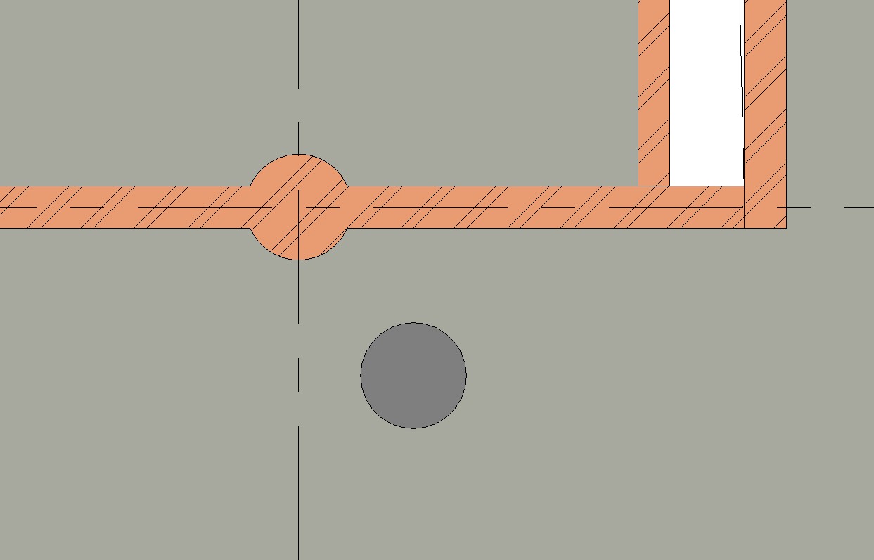

    <![CDATA[<strong>Autor:</strong> <a href="https://www.cadforum.cz/forum/member_profile.asp?PF=94298">johny.alias</a><br /><strong>Předmět:</strong> 35668<br /><strong>Zasláno:</strong> 08.čvc.2025 v 08:15<br /><br />Dobry den<div>zacinam v programe revit zalozim si tu svoje vlakno kde by som mal rad dotazi</div><div>vacsinu veci si dohladavam v tutorialoch ale najdu sa veci kde si neviem rady</div><div><br></div><div>mam pocit ze v starsej verzii sa to nedialo ale mozno sa mylim teraz mam 2025 a ked kreslim stlp a cez to stenu stlp mi zmeni strukturu materialu</div><div>viete poradti co os tym</div><div>vdaka</div><div><br></div><div><img src="uploads/94298/1_2025-07-08_08-15-10.jpg" height="79" width="124" border="0" /><br></div>]]>
