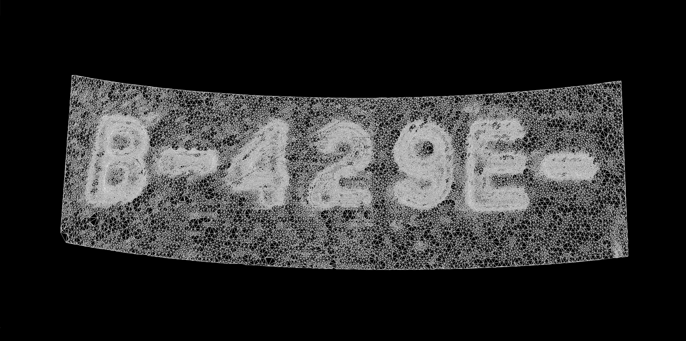

    <![CDATA[<strong>Autor:</strong> <a href="https://www.cadforum.cz/forum/member_profile.asp?PF=122070">Roman Nohejl</a><br /><strong>Předmět:</strong> 35678<br /><strong>Zasláno:</strong> 21.čvc.2025 v 11:25<br /><br /><div>Vladimíre díky. Je to sken dílu označeného raznicí z roku asi 1984. Potřebujeme nechat vyrobit další raznice číslice i písmena ve stejném duchu.&nbsp;</div><div>Firma s kovovýrobou chtěla 3D sken dílu, tak jsme to nechali naskenovat. Jenže oni se tím dál nechtějí zabývat, protože dostat z toho pouze jednoduchý nápis neumějí.</div><div>....tak zjišťuji, jesli bych s tím mohl něco udělat&nbsp;<img src="https://www.cadforum.cz/forum/smileys/smiley1.gif" border="0" alt="Smile" title="Smile" /></div><div><br></div>]]>

    <![CDATA[<strong>Autor:</strong> <a href="https://www.cadforum.cz/forum/member_profile.asp?PF=9">Vladimír Michl</a><br /><strong>Předmět:</strong> 35678<br /><strong>Zasláno:</strong> 21.čvc.2025 v 11:07<br /><br />Pokud je nyní DWG podklad 1:1, pak v půdorysném pohledu odměřte 2D výšku písmen. Konkrétní font v CADu nijak automaticky nerozpoznáte, některá z AI online služeb by to ale mohla zvládnout z fotky, třeba i této.<div>Vypadá to na standardní Helveticu, nebo Mercedes Serial.</div>]]>

    <![CDATA[<strong>Autor:</strong> <a href="https://www.cadforum.cz/forum/member_profile.asp?PF=122070">Roman Nohejl</a><br /><strong>Předmět:</strong> 35678<br /><strong>Zasláno:</strong> 21.čvc.2025 v 10:47<br /><br /><div>Ahoj, je možné v AutoCADu LT 2025 a s mojí minimální znalostí dostat ze souboru pouze písmena a číslice?&nbsp;</div><div>Původní data ze 3D skenu mohly být pouze ve formátu IGS, STL nebo CATpart. To už mám překonvertované do DWG.&nbsp;</div><div>Potřeboval bych z toho ale "vypárat" pouze ty číslice a písmena. Cílem je mít představu o rozměru a fontu.</div><div>Díky moc.<img src="uploads/122070/Sken.jpg" height="1195" width="2400" border="0" /></div><div><br></div>]]>
