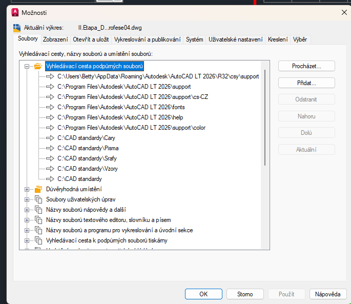

    <![CDATA[<strong>Autor:</strong> <a href="https://www.cadforum.cz/forum/member_profile.asp?PF=270">PepaR</a><br /><strong>Předmět:</strong> 35757<br /><strong>Zasláno:</strong> 18.říj.2025 v 06:31<br /><br />Díky za screenshot, vypadá to, že to máš správně. Napíšu PM a mrkneme na to.]]>

    <![CDATA[<strong>Autor:</strong> <a href="https://www.cadforum.cz/forum/member_profile.asp?PF=270">PepaR</a><br /><strong>Předmět:</strong> 35757<br /><strong>Zasláno:</strong> 17.říj.2025 v 04:17<br /><br />Ahoj Petře,<div><br></div><div>to, že je to LT by nemělo mít na nic vliv. V rámci verzí 200x a varianty AutoCAD × AutoCAD LT se mění jen cesta, takže klíčové je, to nahrát do správných složek a namapovat <i>Cesty k podpůrným souborům</i>. <br><br>Např. pro Win 11 a AutoCAD 2026 je cesta&nbsp;<i>C:\Users\XYZ\AppData\Roaming\Autodesk\AutoCAD 2026\R25.1\csy<br><br>Do jaké cesty to kopíruješ, můžeš nasdílet screenshot, prosím?</i></div>]]>

    <![CDATA[<strong>Autor:</strong> <a href="https://www.cadforum.cz/forum/member_profile.asp?PF=29426">p_smetak</a><br /><strong>Předmět:</strong> 35757<br /><strong>Zasláno:</strong> 16.říj.2025 v 13:39<br /><br />Ahoj Pepo, tady Petr spolužák 4.H.<br><br>CADstandardy dělám už od jejich prvních vydání, ale opravdu nevím proč na 2026LT nejdou nahrát. Čáry jedou, ale šrafy nejedou. Zlobili i na 2025.<br><br>Video znám, ale ve WIN11 už je cesta jinde, ale to mám z WIN10 zmáknuté.<br><br>Na Autocadu2023 mě to jede v klidu, kolegyně 2020 taky, co jsme měli 2025 tak poprvé nám nejeli cadstandardy a dávali jsme tam různě šrafy z netu postahované, aby byl železobeton apod.<br><br>Nevím jestli je to tím, že je to LT.... nebo, že se něco někde nechce načíst autocad vs. složka user apod.<br><br>Ale kdyby jste na to někdo přišel, jak do 2026LT dostat klasiku CADstandardy budu rád.]]>

    <![CDATA[<strong>Autor:</strong> <a href="https://www.cadforum.cz/forum/member_profile.asp?PF=29426">p_smetak</a><br /><strong>Předmět:</strong> 35757<br /><strong>Zasláno:</strong> 13.říj.2025 v 15:57<br /><br />Bohužel to nefunguje....zkusíme downgrade na 2024-2025.<br><br>2026 bohužel ten výběr složky podpůrných souborů, složky nejede jak ve starších. Ale nechám si případně poradit jestli tam klikáme na něco špatně.<br><br><br>]]>

    <![CDATA[<strong>Autor:</strong> <a href="https://www.cadforum.cz/forum/member_profile.asp?PF=9">Vladimír Michl</a><br /><strong>Předmět:</strong> 35757<br /><strong>Zasláno:</strong> 13.říj.2025 v 15:29<br /><br />Důvěryhodná umístění jsou zbytečná, stačí přidat do podpůrných, stejně jako ve starších verzích.]]>

    <![CDATA[<strong>Autor:</strong> <a href="https://www.cadforum.cz/forum/member_profile.asp?PF=29426">p_smetak</a><br /><strong>Předmět:</strong> 35757<br /><strong>Zasláno:</strong> 13.říj.2025 v 15:18<br /><br />posílám nastavení odkazující na složku CAD standardů, která mě jela vždy a všude cca tak 50x instalovaná.<br><br>U autocad 2025 a 2026 jsem nemohl normálně vybrat složku, ale dával jsem tam cestu na disk k složkám. Nevím, kde se stala chyba, že asi manuálně napsanou cestu nebere....<div><br></div><div>U staršího AutoCadu vidím ikonka cesta podpůrnách souborům i&nbsp; k pracovním souborům....u nových je jen důvěryhodná umístění...<br><br>tak jestli to zkusit dát i do důvěryhodných umístění?</div><div><br></div><div>Děkuji</div><div><br><div><img src="" border="0" /></div><div><br></div></div>]]>
