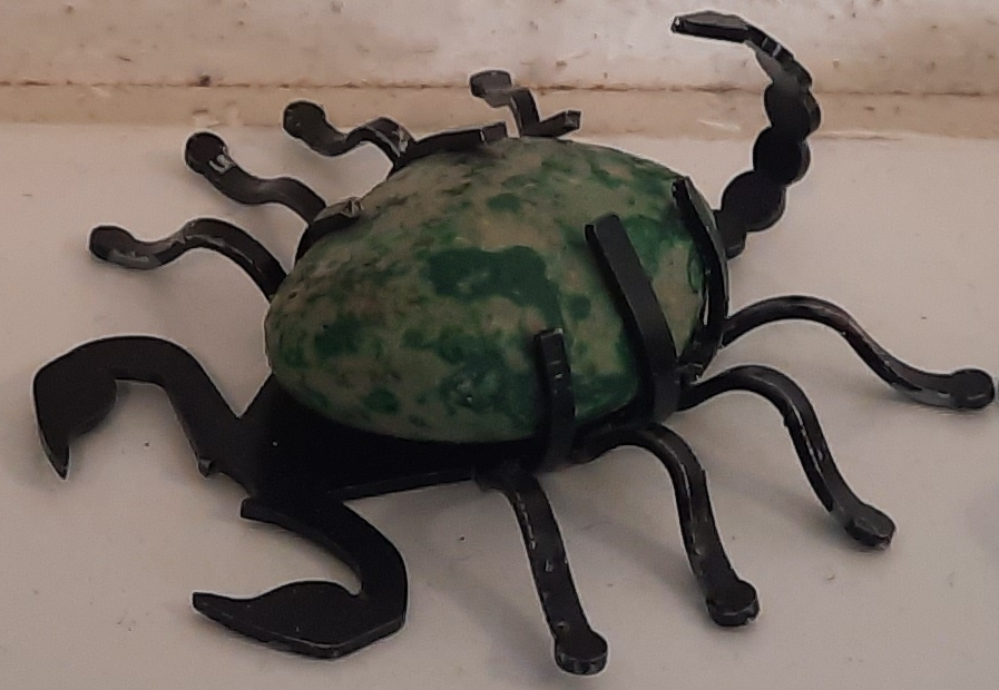

   <title><![CDATA[Ohýbání podle křivky - plechy : M&#225;te dv&#283; z&#225;kladn&#237; mo&#382;nosti1. Modelujte...]]></title>
   <link>https://www.cadforum.cz/forum/forum_posts.asp?TID=35772&amp;PID=131306&amp;title=ohybani-podle-krivky-plechy#131306</link>
   <description>
    <![CDATA[<strong>Autor:</strong> <a href="https://www.cadforum.cz/forum/member_profile.asp?PF=6">horalek</a><br /><strong>Předmět:</strong> 35772<br /><strong>Zasláno:</strong> 29.říj.2025 v 08:17<br /><br /><div>Máte dvě základní možnosti&nbsp;</div><div>1. Modelujte ohnuté se všemi pravidly plechu - tzn. používat funkce plechu jako ohyb a dávat velké poloměry, aby to vypadalo jak potřebujete. Nebo když máte nakreslený tvar, je v Inventoru funkce "Ohnutí", která vám ohne rozvinutý tvar do 3D. Pro výsledný rozvin použijete standardní funkci "Vytvořit rozvin".</div><div><br></div><div>2.&nbsp;<span style="font-size: 10pt;">Namodelujte zase jako finální ohnutý tvar. Použijete ale modelování plochy, tedy tvar bez tloušťky, zde se při modelování nemusíte moc omezovat&nbsp;</span><span style="font-size: 13.3333px;">- snažte se jen aby tvar všude tečně navazoval</span><span style="font-size: 10pt;">. Výslednému jednolitému tvaru přidáte tloušťku (aby byla všude stejná. což by měla být). Pro rozvin použijte funkci "Narovnat" - příkaz rozvit tvarových a tvářených dílů.</span></div><div><span style="font-size: 10pt;"><br></span></div><div><span style="font-size: 10pt;"><br></span></div>]]>

    <![CDATA[<strong>Autor:</strong> <a href="https://www.cadforum.cz/forum/member_profile.asp?PF=503">jeniksedlacek</a><br /><strong>Předmět:</strong> 35772<br /><strong>Zasláno:</strong> 28.říj.2025 v 20:14<br /><br /><div>- To, co jsem tam uvedl jako rozvinutý tvar, tak to potřebuji získat z modelu.&nbsp;</div><div>- Nikdy nebudu dopředu vědět, jak to vypadá v rozvinutém tvaru.&nbsp;</div><div>- Ten rozvinutý tvar co jsme uvedl jako příklad jsem získal tím, že jsem model získal od známého a kladivem jsem to srovnal, ofotil a obtáhl do náčrtu.</div><div>- Známý to dělá v Solidworksu, ale já mám licence na Inventor.&nbsp;</div><div>- A chci udělat i jiné brouky, které si vymyslím.</div><div><br></div><div>TEDY:<br></div><div>- potřebuji tedy naohýbat plech na ten výrobek, aby se to něčemu podobalo<br></div><div>- potom až budu spokojoný z toho udělat rozvin</div><div>- udělám export do DXF a vypálit na laseru</div><div><br></div><div>Nevím, jestli to srozumitelně vysvětluji.<br></div><div><br></div><div><br></div><div><br></div><div><br></div><div><br></div>]]>

    <![CDATA[<strong>Autor:</strong> <a href="https://www.cadforum.cz/forum/member_profile.asp?PF=93374">JKortus</a><br /><strong>Předmět:</strong> 35772<br /><strong>Zasláno:</strong> 28.říj.2025 v 19:55<br /><br />To není typické ohýbání plechu. Asi by to taky šlo, ale je zbytečné na to jít takovými oklikami. Stejně to asi nebudete ohýbat na ohýbačce, ne?]]>

    <![CDATA[<strong>Autor:</strong> <a href="https://www.cadforum.cz/forum/member_profile.asp?PF=503">jeniksedlacek</a><br /><strong>Předmět:</strong> 35772<br /><strong>Zasláno:</strong> 28.říj.2025 v 13:30<br /><br /><div>Dobrý den,</div><div>když dělám z tvarovaného plechu výrobky, tak nevím, jak to naohýbat.</div><div>Udělám si takovýto tvar:</div><div><img src="uploads/503/Inventor.JPG" height="195" width="237" border="0" /><br></div><div><br></div><div>A takto bych to rád naohýbal:</div><div><br></div><div><br></div><div><img src="uploads/503/Vzor.jpg" height="620" width="897" border="0" /><br></div><div><br></div><div>Děkuji za pomoc<br></div><div><br></div><div><br></div>]]>
