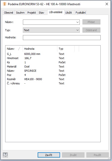

  <item>
   <title><![CDATA[Inventor - iVlastnosti v kopírovaných dílech : Zde je p&#345;&#237;padn&#283; makro pro aktualizaci...]]></title>
   <link>https://www.cadforum.cz/forum/forum_posts.asp?TID=35780&amp;PID=131332&amp;title=inventor-ivlastnosti-v-kopirovanych-dilech#131332</link>
   <description>
    <![CDATA[<strong>Autor:</strong> <a href="https://www.cadforum.cz/forum/member_profile.asp?PF=9">Vladimír Michl</a><br /><strong>Předmět:</strong> 35780<br /><strong>Zasláno:</strong> 05.lis.2025 v 16:13<br /><br />Zde je případně makro pro aktualizaci iVlastností v ozrcadlených komponentách:<div><a href="https://www.cadforum.cz/cz/zkopirovani-ivlastnosti-ze-zdrojovych-komp&#111;nent-do-ozrcadlenych-tip14783">https://www.cadforum.cz/cz/zkopirovani-ivlastnosti-ze-zdrojovych-komponent-do-ozrcadlenych-tip14783</a></div>]]>
   </description>
   <pubDate>Wed, 05 Nov 2025 16:13:18 +0000</pubDate>
   <guid isPermaLink="true">https://www.cadforum.cz/forum/forum_posts.asp?TID=35780&amp;PID=131332&amp;title=inventor-ivlastnosti-v-kopirovanych-dilech#131332</guid>

   <title><![CDATA[Inventor - iVlastnosti v kopírovaných dílech : P&#345;ikl&#225;d&#225;m fotky na v&#253;krese / vypln&#283;n&#233;...]]></title>
   <link>https://www.cadforum.cz/forum/forum_posts.asp?TID=35780&amp;PID=131331&amp;title=inventor-ivlastnosti-v-kopirovanych-dilech#131331</link>
   <description>
    <![CDATA[<strong>Autor:</strong> <a href="https://www.cadforum.cz/forum/member_profile.asp?PF=51417">Koslubos</a><br /><strong>Předmět:</strong> 35780<br /><strong>Zasláno:</strong> 05.lis.2025 v 14:26<br /><br /><img src="uploads/51417/kusovník_-_výkres_2025-11-05_14-26-04.jpg" height="654" width="1465" border="0" />Přikládám fotky na výkrese / vyplněné údaje v dílu.<div>Mám to změnit v údaji u dílu?</div><div><img src="uploads/51417/iVlastnosti_-_model.jpg" height="651" width="455" border="0" /><br></div>]]>
   </description>
   <pubDate>Wed, 05 Nov 2025 14:26:31 +0000</pubDate>
   <guid isPermaLink="true">https://www.cadforum.cz/forum/forum_posts.asp?TID=35780&amp;PID=131331&amp;title=inventor-ivlastnosti-v-kopirovanych-dilech#131331</guid>

  <item>
   <title><![CDATA[Inventor - iVlastnosti v kopírovaných dílech : Tipuji na &#353;patn&#283; zvolen&#253; sloupec...]]></title>
   <link>https://www.cadforum.cz/forum/forum_posts.asp?TID=35780&amp;PID=131330&amp;title=inventor-ivlastnosti-v-kopirovanych-dilech#131330</link>
   <description>
    <![CDATA[<strong>Autor:</strong> <a href="https://www.cadforum.cz/forum/member_profile.asp?PF=1030">Cheff</a><br /><strong>Předmět:</strong> 35780<br /><strong>Zasláno:</strong> 05.lis.2025 v 13:58<br /><br />Tipuji na špatně zvolený sloupec KS. <br /><br />Správná vlastnost pro "nucené KS" je "POZICE KS". Jinak by přesně měl přehazovat mezi délkou &lt;G_L&gt; a počtem ks u QTI <br /><br />]]>
   </description>
   <pubDate>Wed, 05 Nov 2025 13:58:11 +0000</pubDate>
   <guid isPermaLink="true">https://www.cadforum.cz/forum/forum_posts.asp?TID=35780&amp;PID=131330&amp;title=inventor-ivlastnosti-v-kopirovanych-dilech#131330</guid>
