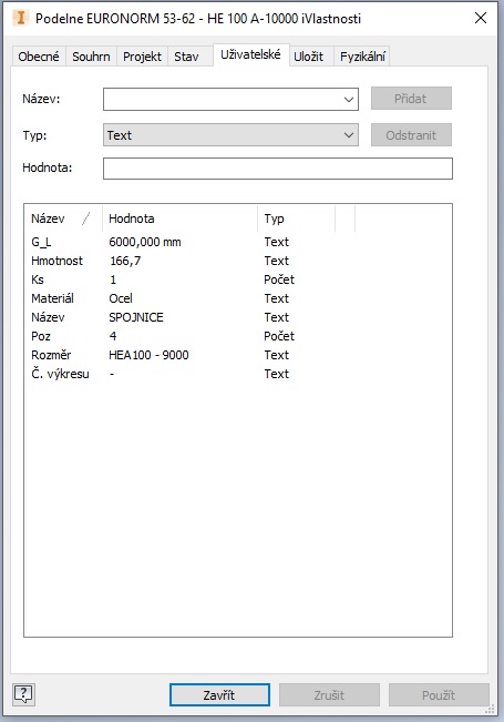

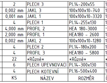

    <![CDATA[<strong>Autor:</strong> <a href="https://www.cadforum.cz/forum/member_profile.asp?PF=51417">Koslubos</a><br /><strong>Předmět:</strong> 35791<br /><strong>Zasláno:</strong> 08.lis.2025 v 17:41<br /><br />Mám problém s propisováním počtu kusů, které jsou v modelu použity za pomoci knihovny. Namísto počtu mi to uvádí délku v mm. Již po vytvoření dílu je v iVlstnstech vyplněna položka G_L jejíž hodnota se následně propisuje do kusovníku místo hodnoty počtu kusů. Do přílohy přikládám reálné fotky výkres / iVlastnosti. Jak toto prosím řešíte, pokud nechcete v kusovníku uvádět samostatně délku, ale počet kusů.?<div><br></div><div><img src="uploads/51417/iVlastnosti_-_G_L.jpg" height="651" width="455" border="0" /><br></div><div><br></div><div><img src="uploads/51417/KUSOVNIK.jpg" height="282" width="366" border="0" /><br></div>]]>
