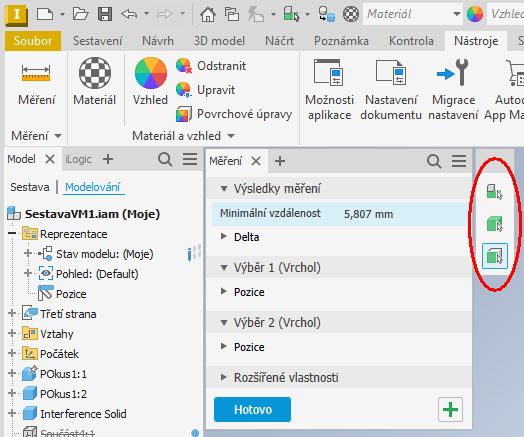

    <![CDATA[<strong>Autor:</strong> <a href="https://www.cadforum.cz/forum/member_profile.asp?PF=6">horalek</a><br /><strong>Předmět:</strong> 35806<br /><strong>Zasláno:</strong> 01.pro.2025 v 08:22<br /><br />i ve starších verzích: SHIFT + Pravé tlačítko u myši]]>

    <![CDATA[<strong>Autor:</strong> <a href="https://www.cadforum.cz/forum/member_profile.asp?PF=941">lukasek</a><br /><strong>Předmět:</strong> 35806<br /><strong>Zasláno:</strong> 26.lis.2025 v 23:53<br /><br />Při měření se mi nezobrazí vyznačené okno (s volbou priority).<br />Mj. jsem si téměř jistý, že se mi toto okno nikdy nezobrazovalo (mám verzi 2023).]]>

    <![CDATA[<strong>Autor:</strong> <a href="https://www.cadforum.cz/forum/member_profile.asp?PF=9">Vladimír Michl</a><br /><strong>Předmět:</strong> 35806<br /><strong>Zasláno:</strong> 26.lis.2025 v 23:39<br /><br />Použijte volbu priority. Nastavení se zapamatuje.<div><br><div><img src="uploads/9/aimeasure.png" height="437" width="524" border="0" /><br></div></div>]]>

    <![CDATA[<strong>Autor:</strong> <a href="https://www.cadforum.cz/forum/member_profile.asp?PF=941">lukasek</a><br /><strong>Předmět:</strong> 35806<br /><strong>Zasláno:</strong> 26.lis.2025 v 22:33<br /><br />Dobrý den,<br />příkaz "měření" v sestavě umožňuje pouze měření vzdálenosti mezi komponenty, při měření nelze vybrat jednotlivé prvky (plochy, hrany, body,...).<br />Jak lze změnit výchozí nastavení měření v sestavě?]]>
