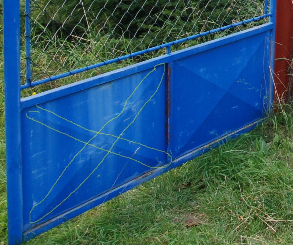

    <![CDATA[<strong>Autor:</strong> <a href="https://www.cadforum.cz/forum/member_profile.asp?PF=27404">Lubomír Polesný</a><br /><strong>Předmět:</strong> 35811<br /><strong>Zasláno:</strong> 20.úno.2026 v 08:43<br /><br />Dobrý den,<div><br></div><div>v knihovně bloků jsou 3 tzv. psaníčka.</div><div><br></div><div><a href="https://www.cadforum.cz/catalog/?q=psan%ED%E8ko">CAD Fórum - Knihovna bloků - "psaníčko"</a></div>]]>

    <![CDATA[<strong>Autor:</strong> <a href="https://www.cadforum.cz/forum/member_profile.asp?PF=1030">Cheff</a><br /><strong>Předmět:</strong> 35811<br /><strong>Zasláno:</strong> 19.úno.2026 v 15:53<br /><br />V tomto případě jde o "tváření" nikoli ohyb (ve špičce). Nevím jestli to již novější Inv umí (nemyslím si), ale ve starších verzích se to řešilo "razníkem" (tedy jen modelová část, kdy se razník vytvořil tak, aby z jedné strany jehlan přidal a z druhé strany jehlan odebral...) - tedy pouze vizuál]]>

    <![CDATA[<strong>Autor:</strong> <a href="https://www.cadforum.cz/forum/member_profile.asp?PF=503">jeniksedlacek</a><br /><strong>Předmět:</strong> 35811<br /><strong>Zasláno:</strong> 01.pro.2025 v 18:18<br /><br /><div>Zdravím Vás.</div><div>Již mnohokrát jsem potřeboval podobné tvary.</div><div>Nedaří se mi ten plech natvarovat, aby byl úhlopříčně pronutlý a tím se zpevnil a nevlnil.</div><div><br></div><div>Podařilo se mi sehnat nějakou fotku, kde je můj problém vyfocen.<br></div><div><br></div><div><img src="uploads/503/Plech_2025-12-01_18-18-09.JPG" height="854" width="1021" border="0" /><br></div><div><br></div><div><br></div><div>Děkuji každému za jeho čas a pomoc.</div><div><br></div>]]>
