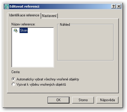

    <![CDATA[<strong>Autor:</strong> <a href="https://www.cadforum.cz/forum/member_profile.asp?PF=1513">Peter M.</a><br /><strong>Předmět:</strong> 3793<br /><strong>Zasláno:</strong> 22.led.2007 v 15:09<br /><br />Tak jsem na to kapnul - po vyberu bloku staci PrTL a vybrat si z<br>1.Editor Bloku<br>nebo<br>2.Editovat blok na miste.<br><br>ok, dik za trpelivost.<br><img src="https://www.cadforum.cz/forum/smileys/smiley14.gif" border="0" align="absmiddle" alt="Approve" /><br>]]>

    <![CDATA[<strong>Autor:</strong> <a href="https://www.cadforum.cz/forum/member_profile.asp?PF=9">Vladimír Michl</a><br /><strong>Předmět:</strong> 3793<br /><strong>Zasláno:</strong> 22.led.2007 v 13:33<br /><br />přes BLOCKEDITLOCK = 1 je možné vynutit použití staršího editoru bloků a tedy vidět (ztlumeně) i okolní entity<DIV>případně lze využít i reakce na&nbsp;poklepání a jím spouštět REFEDIT</DIV>]]>

    <![CDATA[<strong>Autor:</strong> <a href="https://www.cadforum.cz/forum/member_profile.asp?PF=270">PepaR</a><br /><strong>Předmět:</strong> 3793<br /><strong>Zasláno:</strong> 22.led.2007 v 12:24<br /><br />Dobrý den,<DIV>je&nbsp;možnost nastavit si proměnnou <strong>BLOCKEDITLOCK</strong> na hodnotu 1, a pak by šlo editovat blok pomocí externích referencí. Tzn, při dvojím poklepání pal lze editovat blok jako externí referenci a vidíte přitom i ostatní prvky výkresu.</DIV>]]>

    <![CDATA[<strong>Autor:</strong> <a href="https://www.cadforum.cz/forum/member_profile.asp?PF=1513">Peter M.</a><br /><strong>Předmět:</strong> 3793<br /><strong>Zasláno:</strong> 22.led.2007 v 11:43<br /><br />Zdravim pratele...<br>&nbsp;mam opet dotaz pro zkusenejsi -&gt;<br>-&gt; jak nastavim aby editace bloku probihala primo ve vykrese a ne separatne v editoru (nebo alespon, aby okno editoru bylo pruhledne tak, abych videl okolni entity) ?<br><br><span ="bold">Mimochodem "blockedtlock" nefunguje ani v teto podobe "_</span><span ="bold">blockedtlock" (mozna by to pomohlo, ale jakto, ze nefunguje a je to pritom v napovede!?)</span>]]>
