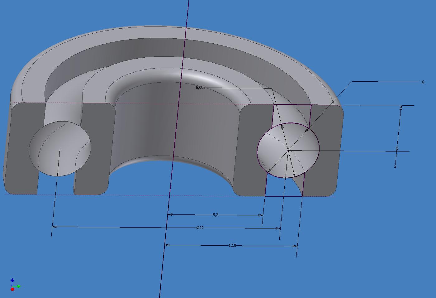

    <![CDATA[<strong>Autor:</strong> <a href="https://www.cadforum.cz/forum/member_profile.asp?PF=71">Pavel Žáček</a><br /><strong>Předmět:</strong> 5401<br /><strong>Zasláno:</strong> 20.lis.2007 v 08:37<br /><br /><DIV>&nbsp;</DIV><DIV>Další pokus snad bude úspěšnější.</DIV><DIV>&nbsp;</DIV><DIV>&nbsp;</DIV><DIV><img src="http://www.cadforum.cz/forum/uploads/20071120_083520_lozisko1.jpg" height="200" width="242" border="0" /></DIV><DIV>&nbsp;</DIV><DIV><img src="http://www.cadforum.cz/forum/uploads/20071120_083551_lozisko2.jpg" height="200" width="256" border="0" /></DIV><DIV>&nbsp;</DIV><DIV>&nbsp;</DIV><DIV>&nbsp;</DIV><DIV><img src="http://www.cadforum.cz/forum/uploads/20071120_083612_lozisko3.jpg" height="206" width="93" border="0" /></DIV><DIV>&nbsp;</DIV><DIV>&nbsp;</DIV>]]>

    <![CDATA[<strong>Autor:</strong> <a href="https://www.cadforum.cz/forum/member_profile.asp?PF=71">Pavel Žáček</a><br /><strong>Předmět:</strong> 5401<br /><strong>Zasláno:</strong> 20.lis.2007 v 08:24<br /><br />Posílám obrázky ložiska vloženého z MechSoftu. Není z nich asi úplně jasná finta, jak to bylo udělané, ale pro ilustraci výsledku snad postačí.]]>

    <![CDATA[<strong>Autor:</strong> <a href="https://www.cadforum.cz/forum/member_profile.asp?PF=114">EuroTec</a><br /><strong>Předmět:</strong> 5401<br /><strong>Zasláno:</strong> 16.lis.2007 v 14:14<br /><br />Zkoumal jsem jak to měli kluci z Děčína: <DIV>oni odečítají z plného kroužku "mezeru" mezi kroužky ložiska a zároveň dutý prstenec (náhrada kuliček) o síle 3 stovky. vzniknou jakoby tři součásti - vnější a vnitřní kroužek a dutý prstenec nahrazující kuličky, i když je to jeden part.</DIV><DIV>PS:&nbsp; Snažil jsem se sem dostat obrázek, ale bohužel nevím jak se to dělá.</DIV><DIV>&nbsp;</DIV>]]>
