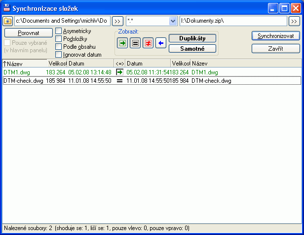

    <![CDATA[<strong>Autor:</strong> <a href="https://www.cadforum.cz/forum/member_profile.asp?PF=9">Vladimír Michl</a><br /><strong>Předmět:</strong> 5946<br /><strong>Zasláno:</strong> 05.úno.2008 v 13:21<br /><br />Anebo (když už máš Total Commander) použít funkci "Synchronizace složek" na ZIP archiv (stejně asi výkresy posíláš zazipované).<DIV>&nbsp;</DIV><DIV>Nejprve vytvoříš ZIP archiv se soubory, které chceš sledovat. Pro aktualizaci archovu otevřeš v jednom okně složku se všemi soubory, v druhém okně obsah toho ZIP archivu a pomocí funkce Synchronizace složek přesuneš novější výkresy do toho ZIP archivu - viz obr.</DIV><DIV><img src="http://www.cadforum.cz/forum/uploads/20080205_132104_tcsync.gif" height="477" width="616" border="0" /></DIV>]]>
