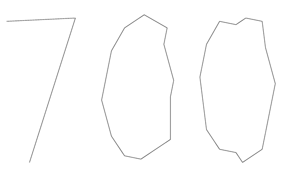

    <![CDATA[<strong>Autor:</strong> <a href="https://www.cadforum.cz/forum/member_profile.asp?PF=3130">zdrk</a><br /><strong>Předmět:</strong> 6737<br /><strong>Zasláno:</strong> 04.čvc.2008 v 11:47<br /><br /> <table width="99%"><tr><td class="BBquote"><img src="forum_images/quote_box.png" title="Původně odeslal(a) Mantlík" alt="Původně odeslal(a) Mantlík" style="vertical-align: text-bottom;" /> <strong>Mantlík napsal(a):</strong><br /><br /><div>Co bylo fontem arial.ttf, je trochu horší, oblouky jsou "vlnkované", ale ne deformované, jak máte v náhledu ... (přímé části jsou v pořádku)</div></td></tr></table> <br />Čím silnější je písmo (font) tím horší bude konverze.<span style="font-size:10px"><br /><br />Upravil zdrk - 04.čvc.2008 v 11:50</span>]]>

    <![CDATA[<strong>Autor:</strong> <a href="https://www.cadforum.cz/forum/member_profile.asp?PF=33">Mantlík</a><br /><strong>Předmět:</strong> 6737<br /><strong>Zasláno:</strong> 04.čvc.2008 v 10:54<br /><br /><P>zkusil jsem to. </P><DIV>bude asi záležet na použitém fontu a možná i ovladači tiskárny.</DIV><P>Co bylo fontem romans.shx, je v pohodě, jen při větším zoomu jsou vidět lomy (ale ne brambory)</P><P>Co bylo fontem arial.ttf, je trochu horší, oblouky jsou "vlnkované", ale ne deformované, jak máte v náhledu ... (přímé části jsou v pořádku)</P><DIV>Stejné je to při tisku. Budete-li chtít, pošlu Vám ten zkušební dxf přímo</DIV>]]>

    <![CDATA[<strong>Autor:</strong> <a href="https://www.cadforum.cz/forum/member_profile.asp?PF=3130">zdrk</a><br /><strong>Předmět:</strong> 6737<br /><strong>Zasláno:</strong> 04.čvc.2008 v 09:58<br /><br />Pokud jde o konverzi PLT do DXF tak je to způsobeno tím převodem. Podobné je to při převodu oskenovaného výkresu. Převod je přes křivky, které si dělají co chtěji.]]>

    <![CDATA[<strong>Autor:</strong> <a href="https://www.cadforum.cz/forum/member_profile.asp?PF=105">Kosík</a><br /><strong>Předmět:</strong> 6737<br /><strong>Zasláno:</strong> 04.čvc.2008 v 09:20<br /><br />Přeji příjemný den<br>Pokud jsou brambory v tisku z plt tak nevím, ale pokud jsou brambory až po převodu do dxf tak je to způsobeno tím převodem. Rozbiji li text v autocadu, tak v závislosti na zoomu se dělají rovněž brambory bramborovatější více či méně, patrně to způsobuje převod přes wmf. Totéž platí i u zplacaťování výkresu, kdy dochází rovněž k nepřesnostem.<br>Jan Kosík<br>]]>

    <![CDATA[<strong>Autor:</strong> <a href="https://www.cadforum.cz/forum/member_profile.asp?PF=58">Rostislav Říha</a><br /><strong>Předmět:</strong> 6737<br /><strong>Zasláno:</strong> 03.čvc.2008 v 17:38<br /><br /><DIV>Kdyz mam vytisk z plt souboru a preulozim si ho jako dxf, tak mam misto nul (0) ošklivé brambory (brambory) ... tuší někdo proč? kde se ovlivňuje přesnost tisku?</DIV><DIV><img src="http://www.cadforum.cz/forum/uploads/20080703_173553_700.png" height="372" width="591" border="0" /></DIV>]]>
