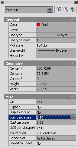

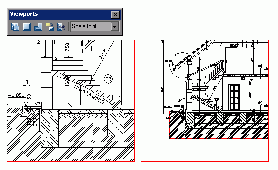

    <![CDATA[<strong>Autor:</strong> <a href="https://www.cadforum.cz/forum/member_profile.asp?PF=1077">be_em</a><br /><strong>Předmět:</strong> 7383<br /><strong>Zasláno:</strong> 11.říj.2008 v 19:03<br /><br />používam "anglickú" verziu CAD-u, takže vysvetlím to iba na nej, ale príkazy budú funkčné aj v inej verzii. V okne autocadu vľavo dole máte záložky "MODEL" a "LAYOUT". V "MODEL-i" kreslíte všetko 1:1, keď to už máte nakreslené tak sa prepnete do "LAYOUT-u".<br /><img src="uploads/20081011_184234_Model_Layout.gif" border="0" /><br /><br />V "LAYOUT-e" kliknite pravým tlačítkom myši na záložku "LAYOUT" a zvoľte "PAGE SETUP MANAGER" a "MODIFY". Tam nastavíte všetko potrebné pre tlač, t.j. tlačiareň (odporúčam virtuálnu DWF), mierku (1:1!!!), plotrovací štýl, orientáciu a veľkosť papiera, atď. ... stlačte OK OK OK<br /><br />Kliknite pravým tlačidlom myši ma ktorúkoľvek ikonu na vašom CAD-e a zvolte "VIEWPORTS", čím si pridáte nový panel ikoniek (TOOLBARS). Tieto VIEWPORT-y sú tzv. rozvrženia, ktoré vy potrebujete, zvoľte "OBDĹŽNIKOVÝ VIEWPORTS" a nakreslite ho na plochu. To je asi tak všetko.<br /><img src="uploads/20081011_185519_Viewports.gif" border="0" /><br /><br />"VIEWPORT-ov" si môžte do plochy dať "koľko len chcete" a s akoukoľvek mierkou, môžte ich akokoľvek premiestnovať a kopírovať. Ako keby to bol klasický obdĺžnik. Upozorňujem na dvojklik vo "VIEWPORT-e" - treba vyskúšať.<br /><br />No a ešte aby som nezabudol na tú mierku :-). Klik pravým tlačidlom na "VIEWPORT" a zvoľte "PROPERTIES". Mierku nastavíte tu:<br /><img src="uploads/20081011_190009_Viewports_Prope.gif" border="0" /><br /><br />Pre každý "VIEWPORT" môžte mať akúkoľvek mierku, tzn. vy by ste mali spraviť nasledovné, nakresliť dva "VIEWPORT-y" a pre jeden nastaviť 1:50 a druhý 1:20. To je všetko. Snažil som sa to vysvetliť nejako "po lopate", je na to viac spôsobov a treba si na prácu v "LAYOUT-och" zvyknúť a natrénovať to. Oplatí sa. Veľa zdaru. A ešte raz odporúčam preštudovať vyššie uvedený WEB - Výuka Auto-CAD-u.<span style="font-size:10px"><br /><br />Upravil be_em - 11.říj.2008 v 19:05</span>]]>

    <![CDATA[<strong>Autor:</strong> <a href="https://www.cadforum.cz/forum/member_profile.asp?PF=9">Vladimír Michl</a><br /><strong>Předmět:</strong> 7383<br /><strong>Zasláno:</strong> 11.říj.2008 v 17:03<br /><br />To právě nastavujete jako měřítko v jednotlivých výřezech daného rozvržení (layoutu).]]>
