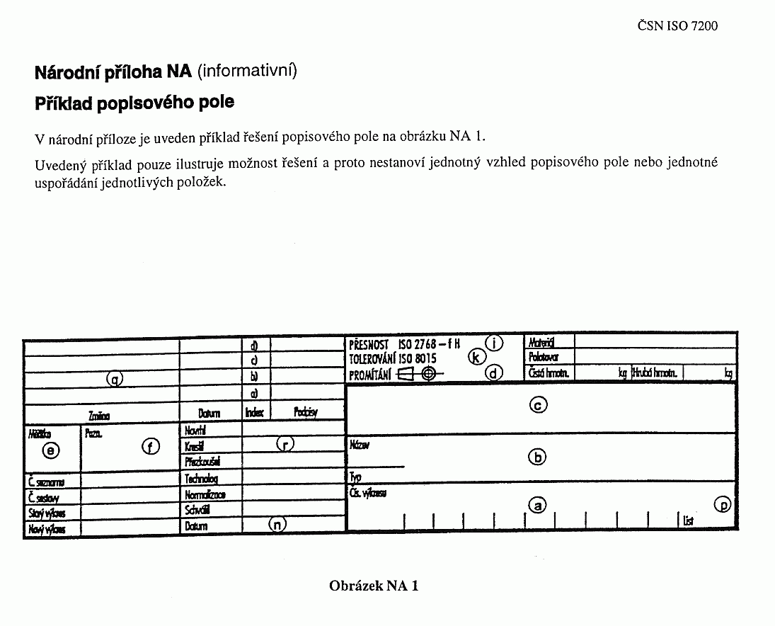

    <![CDATA[<strong>Autor:</strong> <a href="https://www.cadforum.cz/forum/member_profile.asp?PF=46">Ferdinand</a><br /><strong>Předmět:</strong> 7541<br /><strong>Zasláno:</strong> 19.lis.2008 v 11:50<br /><br />Ta normovaná podoba je&nbsp;kvůli datové jednotnosti - aby data byly použitelny/vyměnitelny v různých softwerech (u nás je to&nbsp;Ruplan).]]>

    <![CDATA[<strong>Autor:</strong> <a href="https://www.cadforum.cz/forum/member_profile.asp?PF=81">vbehun</a><br /><strong>Předmět:</strong> 7541<br /><strong>Zasláno:</strong> 14.lis.2008 v 10:45<br /><br />Tuším že je to ČSN EN ISO 7200 (Třídící znak: 01 3113): Technická dokumentace - Údaje v popisových polích a záhlavích dokumentů<br><img src="uploads/20081114_104506_ISO7200_0003.gif" height="884" width="1095" border="0" /><br><table width="99%"><tr><td class="BBquote"><img src="forum_images/quote_box.png" title="Původně odeslal(a) Ferdinand" alt="Původně odeslal(a) Ferdinand" style="vertical-align: text-bottom;" /> <strong>Ferdinand napsal(a):</strong><br /><br /><div>Vzhled a skladba rohového razítka je také stanoven normou&nbsp;(číslo teď nemohu najít, myslím něco jako ISO 81714-2 )</div></td></tr></table><br>---edit---<br>Povinné jsou pouze:<br>1) držitel práv (název firmy nebo logo)<br>2) název<br>3) číslo dokumentu<br>4) list<br>5) kreslil<br>6) přezkoušel<br>7) druh dokumentu<br>8) datum<br>---<br><br><span style="font-size:10px"><br /><br />Upravil vbehun - 16.lis.2008 v 18:52</span>]]>
