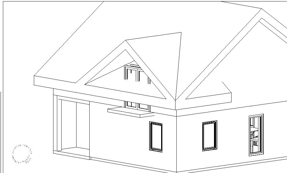

    <![CDATA[<strong>Autor:</strong> <a href="https://www.cadforum.cz/forum/member_profile.asp?PF=45">statecny</a><br /><strong>Předmět:</strong> 8477<br /><strong>Zasláno:</strong> 16.dub.2009 v 08:53<br /><br />Vikýř se dá vytvořit jak pomocí jedné střechy, tak i pomocí dvou střech a jejich následného připojení a vytvoiření otvoru podle otvoru vikýře.<DIV>Ve vašem případě bych použil jen jednu střechu, kde v režimu náčrtu vložíte "Šipky sklonu" a nastavíte jim příslušný sklon. viz připojený obrázek. V tomto případě již nemusíte střechu nijak ořezávat.<img src="http://www.cadforum.cz/forum/uploads/20090416_085325_Schránka-1.jpg" height="772" width="1431" border="0" /></DIV>]]>

    <![CDATA[<strong>Autor:</strong> <a href="https://www.cadforum.cz/forum/member_profile.asp?PF=2416">fmato</a><br /><strong>Předmět:</strong> 8477<br /><strong>Zasláno:</strong> 15.dub.2009 v 22:14<br /><br /><table width="99%"><tr><td class="BBquote"><img src="forum_images/quote_box.png" title="Původně odeslal(a) Vladimír Michl" alt="Původně odeslal(a) Vladimír Michl" style="vertical-align: text-bottom;" /> <strong>Vladimír Michl napsal(a):</strong><br /><br />Viz např. příbuzný tip:<div><a href="http://www.cadforum.cz/cadforum/qaID.asp?tip=4160" target="_blank">http://www.cadforum.cz/cadforum/qaID.asp?tip=4160</a></div></td></tr></table><br><br>skusal som to podla tohto prikladu, ale nech som oznacil hociktore hrany, vypisoval mi chybu: <b>Mezi zvýrazněnými prvky je cyklická vazba referencí.</b><br>Co to znamena???<br>]]>

    <![CDATA[<strong>Autor:</strong> <a href="https://www.cadforum.cz/forum/member_profile.asp?PF=2416">fmato</a><br /><strong>Předmět:</strong> 8477<br /><strong>Zasláno:</strong> 15.dub.2009 v 21:25<br /><br />to je trosku iny priklad. Potreboval by som vysvetlit postup presne podla mojho obrazku. Nenajde sa niekto? Som zufaly...]]>

   <title><![CDATA[Vikier, resp. orezanie striech : Dobry den,prosim Vas poradte ako...]]></title>
   <link>https://www.cadforum.cz/forum/forum_posts.asp?TID=8477&amp;PID=43012&amp;title=vikier-resp-orezanie-striech#43012</link>
   <description>
    <![CDATA[<strong>Autor:</strong> <a href="https://www.cadforum.cz/forum/member_profile.asp?PF=2416">fmato</a><br /><strong>Předmět:</strong> 8477<br /><strong>Zasláno:</strong> 15.dub.2009 v 20:39<br /><br />Dobry den,<br>prosim Vas poradte ako sa robia v revite vikiere, resp. ci vie robit prieniky striech. Neviem ci sa to da urobit pomocoou jednej strechy, alebo prienikom viacerych. Skusal som urobit dve strechy, ale neviem ako ich orezat <img src="https://www.cadforum.cz/forum/smileys/smiley19.gif" border="0" align="absmiddle" alt="Cry" /> - vid obrazok.<br>Dakujem za pomoc.<br><img src="uploads/20090415_203700_xxxxxxxxxxxx.JPG" height="594" width="983" border="0" /><br>]]>
