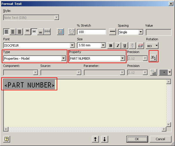

    <![CDATA[<strong>Autor:</strong> <a href="https://www.cadforum.cz/forum/member_profile.asp?PF=81">vbehun</a><br /><strong>Předmět:</strong> 8486<br /><strong>Zasláno:</strong> 21.dub.2009 v 16:48<br /><br />IMHO popis, který dodal Jan Liška, platí obecně - ať v Autocadu nebo Inventoru - taky mi to funguje v Solid Edge - jen si za to iProperties musíte dosadit příslušné vlastnosti (souhrnné, uživatelské, z projektu ...). Co přesně provádí tento postup u Vás ?<br><table width="99%"><tr><td class="BBquote"><img src="forum_images/quote_box.png" title="Původně odeslal(a) Jan Liska" alt="Původně odeslal(a) Jan Liska" style="vertical-align: text-bottom;" /> <strong>Jan Liska napsal(a):</strong><br /><br />Dobrý den,<div>v razítku se můžete odkazovat&nbsp;na iProperties výkresu i modelu. Jetřeba provést editaci razítka a upravit, popř. přidat nový text, vybratodpovídající typ a nakonec přidat textový parameter = v obrázkuoznačeno červeně:</div></td></tr></table><span style="font-size:10px"><br /><br />Upravil vbehun - 21.dub.2009 v 16:51</span>]]>

    <![CDATA[<strong>Autor:</strong> <a href="https://www.cadforum.cz/forum/member_profile.asp?PF=9">Vladimír Michl</a><br /><strong>Předmět:</strong> 8486<br /><strong>Zasláno:</strong> 21.dub.2009 v 16:46<br /><br />Asi spíš špatně - zkuste jet podle toho tipu 6631 krok po kroku.]]>

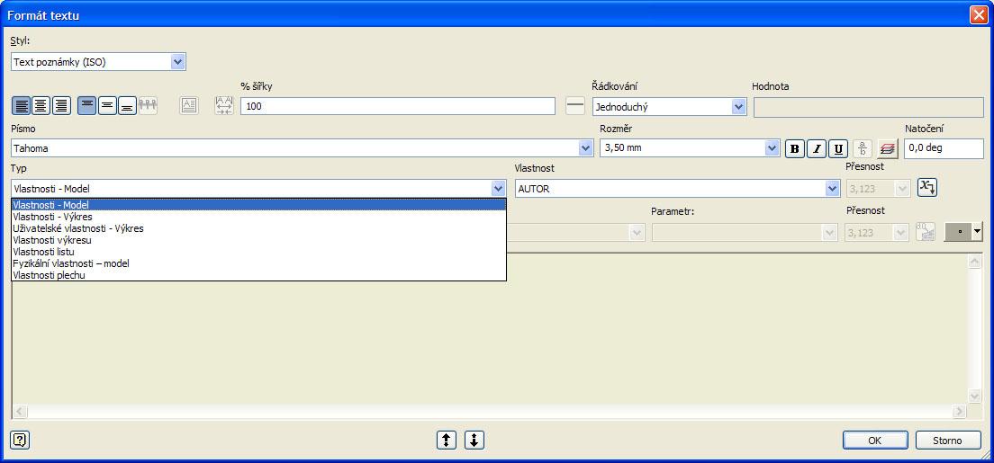

    <![CDATA[<strong>Autor:</strong> <a href="https://www.cadforum.cz/forum/member_profile.asp?PF=894">Radek Klokan</a><br /><strong>Předmět:</strong> 8486<br /><strong>Zasláno:</strong> 21.dub.2009 v 14:26<br /><br />Asi mám špatný inventor, nebo dělám něco špatně?<br><img src="uploads/20090421_142609_typ.jpg" height="515" width="1104" border="0" /><br><br>]]>

    <![CDATA[<strong>Autor:</strong> <a href="https://www.cadforum.cz/forum/member_profile.asp?PF=31">Jan Liska</a><br /><strong>Předmět:</strong> 8486<br /><strong>Zasláno:</strong> 21.dub.2009 v 09:28<br /><br />Dobrý den,<DIV>&nbsp;</DIV><DIV>v razítku se můžete odkazovat&nbsp;na iProperties výkresu i modelu. Je třeba provést editaci razítka a upravit, popř. přidat nový text, vybrat odpovídající typ a nakonec přidat textový parameter = v obrázku označeno červeně:</DIV><DIV><img src="http://www.cadforum.cz/forum/uploads/20090421_092730_title_block.PNG" height="504" width="605" border="0" /></DIV><DIV>&nbsp;</DIV>]]>

    <![CDATA[<strong>Autor:</strong> <a href="https://www.cadforum.cz/forum/member_profile.asp?PF=894">Radek Klokan</a><br /><strong>Předmět:</strong> 8486<br /><strong>Zasláno:</strong> 21.dub.2009 v 08:28<br /><br />Bohužel inventor není autocad. Ale děkuji za snahu<br><br>koukám že se asi už další odpovědi nedočkám. Kdyby byl někdo povolaný schopný říci alespoň nejde to. Díky všem<br>]]>
