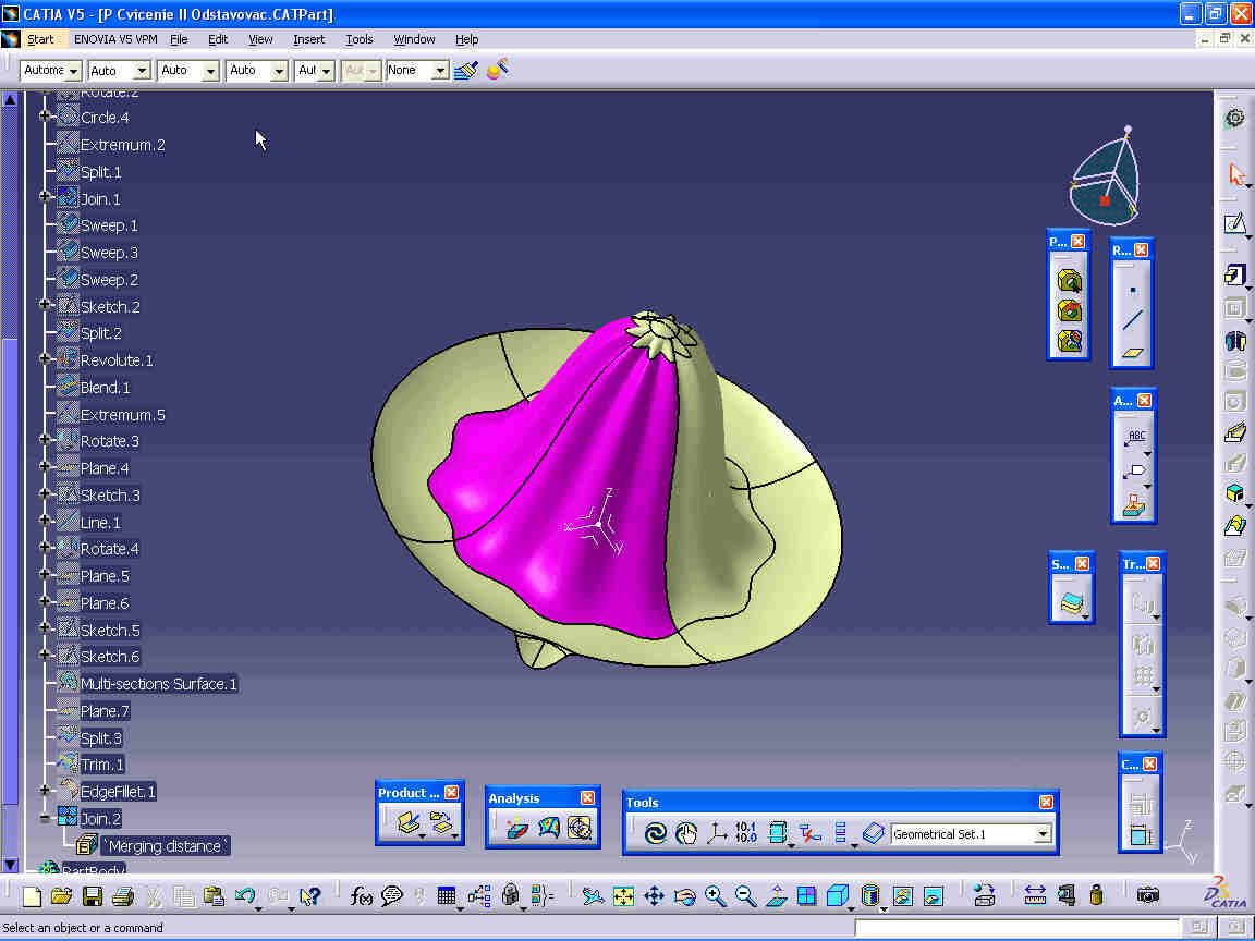

    <![CDATA[<strong>Autor:</strong> <a href="https://www.cadforum.cz/forum/member_profile.asp?PF=5243">pepet</a><br /><strong>Předmět:</strong> 9015<br /><strong>Zasláno:</strong> 03.lis.2009 v 22:25<br /><br />Rad by som reagoval na vyzvu p. Mrazeka prikladom na porovnanie a poprosil skusenejsich uzivatelov Inventoru v plochach.<br>V Catii som vymodeloval v Generative Shape Design-e sucast vid. obrazok.<br><br>http://img689.imageshack.us/i/snap2.gif/&#093;&#091;IMG&#093;http://img689.imageshack.us/img689/5875/snap2.th.gif<br><br><img src="uploads/20091103_223229_Snap2.jpg" border="0" style="width:%20454px;%20height:%20339px;" /><br><br>Pretoze som zastanca Inventoru a jeho jednoduchosti v ovladani, subjektivny nazor, tak som sa o to iste pokusil v AIP, neuspesne (po tejto skusenosti moje nadsenie opada, ale moze to byt len tym ze mam malo skusenosti s plosnym modelovanim). <br>Prosim teda skusenejsich o odpoved, navod ako to vymodelovat, popripade aspon fialovo vyznacenu cast ostatne mozno nebude az taky problem ?.<br><br>Som si vedomi toho ze Catia je v plochach a bohuzial cim dalej tym viac zistujem ze nielen v plochach daleko vpredu. Je to dane jej urcenim a dlhsim vyvojom ale nejak som dufal ze ked Part Design nebol vyrazne lepsi oproti AIP tak ze aj to plosne modelovanie bude +/- porovnatelne.<br><span style="font-size:10px"><br /><br />Upravil pepet - 03.lis.2009 v 22:33</span>]]>

    <![CDATA[<strong>Autor:</strong> <a href="https://www.cadforum.cz/forum/member_profile.asp?PF=88">Mrázek</a><br /><strong>Předmět:</strong> 9015<br /><strong>Zasláno:</strong> 02.lis.2009 v 14:53<br /><br />Existuje někde porovnání možností Inventoru a Catie alepoň na úrovni funkčností (či absence určitých funkcí, kterými disponuje druhý systém):<DIV></DIV>-v objemovém modelování<DIV>-v plošném modelování?</DIV><DIV>Zajímají mne nejen oficielní informace, ale třeba i uživatelské porovnání (pokud se tím někdo více či méně podrobněji zabýval) nebo výsledek nějakého benchmarku.</DIV>]]>

    <![CDATA[<strong>Autor:</strong> <a href="https://www.cadforum.cz/forum/member_profile.asp?PF=2607">Maveric_606</a><br /><strong>Předmět:</strong> 9015<br /><strong>Zasláno:</strong> 30.čvc.2009 v 23:34<br /><br />Dobrý den,<br>chvíli jsem teď dělal prostředí Catia V5 a zvykl jsem si na několik funkcí. Chtěl bych se zeptat, zda stejného efektu lze docílit i v programu Inventor 2010. <br><br>1) Otačení modelem (rotace) stiskem kombinace prostředního tlačítka a pravého tlačítka (kdo poznal Catii ví, očem mluvím... Tento způsob je silně návykový...<br><br>2)Zobrazení hram v modelu: Chtěl bych ostré hrany mít černou barvou a hranice tečnýh ploch šedou. Je to velice přehledné a jednoduché rozlišení tečně a křivostně navazujících ploch. <br><br><br>Děkuji.<br><br>]]>
