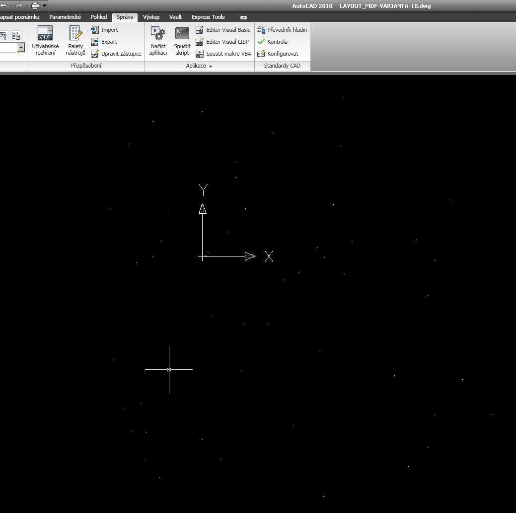

    <![CDATA[<strong>Autor:</strong> <a href="https://www.cadforum.cz/forum/member_profile.asp?PF=1902">Martin Bielina</a><br /><strong>Předmět:</strong> 9505<br /><strong>Zasláno:</strong> 26.říj.2009 v 14:50<br /><br /><b>Bl0</b> by to dělat mohl, protože ten manipuluje mimo jiné i s měřítky. Zkusil jste ten LSP, který jsem Vám nabídnul já. Je to skoro neznámá varianta <b>FIXBLOCK</b>, která když místo výběru konkrétního stisknete enter, opraví všechny bloky ve výkresu tak jako by to udělal původní FIXBLOCK jen s jediným vybraným blokem a tedy i s vnořenými bloky.<div><br></div><div>Není úplně doladěná, takže výpis pokynů na příkazovém řádku nejsou takové jak bych si to představoval, ale bohužel nemám čas všechno doladit až do úplného konce a tenhle kód je bezezbytku přejatý. Neudělal jsem v něm jedinou úpravu, ale funguje na 100%.</div>]]>

    <![CDATA[<strong>Autor:</strong> <a href="https://www.cadforum.cz/forum/member_profile.asp?PF=14517">rychetsky</a><br /><strong>Předmět:</strong> 9505<br /><strong>Zasláno:</strong> 26.říj.2009 v 14:23<br /><br />Mám zajímavý poznatek.<DIV>Pokud vložím blok do nového dwg, tak vše proběhne jak má...ikdyž některé entity změní svojí polohu v řádech desítek cm.</DIV><DIV>Problém je v layoutu ve kterém je tento blok vložen. Tak když spustím Bl0 tak začne tento blok postupně mizet, až se nakonec "rozsype" okolo původního umístění.</DIV><DIV>&nbsp;</DIV><DIV>Dotyčný blok bych Vám zaslal, ale v PM nemohu dát přílohu a striktní zabezpečení naší sítě mi neumožňuje nahrát blok někam ven...</DIV>]]>

    <![CDATA[<strong>Autor:</strong> <a href="https://www.cadforum.cz/forum/member_profile.asp?PF=1902">Martin Bielina</a><br /><strong>Předmět:</strong> 9505<br /><strong>Zasláno:</strong> 26.říj.2009 v 13:59<br /><br />Tak to je opravdu zvláštní chování, protože ten LSP manipuluje pouze s vlastnostmi "hladina" a "barva". Nemohlo by to být třeba různými jednotkami bloků (metry, milimetry, palce atd.)? Ty ten LSP ale taky nemění, to jsem si jistý. Už mě napadá to pouze vyzkoušet sám přímo na vašem souboru. Můžete mi poslat třeba jen nějaký slepý výřez na PM?]]>

    <![CDATA[<strong>Autor:</strong> <a href="https://www.cadforum.cz/forum/member_profile.asp?PF=14517">rychetsky</a><br /><strong>Předmět:</strong> 9505<br /><strong>Zasláno:</strong> 26.říj.2009 v 13:50<br /><br /><P>Tu jsem zkoušel a nevím, jestli je to tím, že mám ACAD 2010...ale když jí použiju, tak sice blok převede bez problému, ale pak to rozhází vnořené bloky do šílené vzdálenosti.</P><DIV>Viz obrázek&gt;</DIV><DIV>&nbsp;</DIV><DIV><img src="http://www.cadforum.cz/forum/uploads/20091026_134956_BL0.JPG" height="1032" width="1039" border="0" /></DIV>]]>

    <![CDATA[<strong>Autor:</strong> <a href="https://www.cadforum.cz/forum/member_profile.asp?PF=9">Vladimír Michl</a><br /><strong>Předmět:</strong> 9505<br /><strong>Zasláno:</strong> 26.říj.2009 v 13:27<br /><br />Máte pravdu, nepřečetl jsem si to pořádně - NASTAVDLEHLAD neřeší váš problém, ale problém explicitně přiřazených vlastností (barev). To je něco jiného.<DIV>&nbsp;</DIV><DIV>Přiřazení hladin blok/bloků do hladiny 0 ale řeší jiná LISP utilita - <strong>BL0</strong> (taktéž na Download). Umí i vnořené bloky.</DIV>]]>

    <![CDATA[<strong>Autor:</strong> <a href="https://www.cadforum.cz/forum/member_profile.asp?PF=1902">Martin Bielina</a><br /><strong>Předmět:</strong> 9505<br /><strong>Zasláno:</strong> 26.říj.2009 v 13:24<br /><br /><div>Zkuste tuhle variantu <b>Fixblock</b>u. Možná to váš problém vyřeší.</div><div><br></div><a href="uploads/20091026_132058_fixblock.lsp" target="_blank" rel="nofollow">uploads/20091026_132058_fixblock.lsp</a>]]>

    <![CDATA[<strong>Autor:</strong> <a href="https://www.cadforum.cz/forum/member_profile.asp?PF=14517">rychetsky</a><br /><strong>Předmět:</strong> 9505<br /><strong>Zasláno:</strong> 26.říj.2009 v 11:51<br /><br /><P style="MARGIN: 0cm 0cm 0pt" ="Ms&#111;normal"><SPAN style="FONT-SIZE: 9pt"><FONT color=#000000><FONT face="Times New Roman"><FONT size=3>Vestavěný příkaz to sice zařídí, ale přesně tak jak jsem popsal výše. Bloky, které jsou ve výkrese uvede do hladiny "0", ale nedej bože, aby byly v bloku vnořené bloky další. <?:namespace prefix = o ns = "urn:schemas-microsoft-com:office:office" /><O:P></O:P></FONT></FONT></FONT></SPAN></P><P style="MARGIN: 0cm 0cm 0pt" ="Ms&#111;normal"><SPAN style="FONT-SIZE: 9pt"><FONT color=#000000><FONT face="Times New Roman"><FONT size=3>Potřebuji převést úplně všechny bloky ve výkrese do jedné hladiny a potom si je přiřadit ke svým vlastním.<O:P></O:P></FONT></FONT></FONT></SPAN></P><P style="MARGIN: 0cm 0cm 0pt" ="Ms&#111;normal"><SPAN style="FONT-SIZE: 9pt"><FONT color=#000000 size=3 face="Times New Roman">Ve výkrese je několik tisíc bloků a pokud jsou vnořeny v nějakém bloku, tak s tím ani fixblock ani </FONT><a href="http://www.cadforum.cz/cadforum/command.asp?Cmd=NASTAVDLEHLAD" target="_blank"><SPAN style="FONT-FAMILY: Courier; COLOR: #441144"><FONT size=3>NASTAVDLEHLAD</FONT></SPAN></A><FONT color=#000000><FONT face="Times New Roman"><FONT size=3>&nbsp;nic neudělají.<O:P></O:P></FONT></FONT></FONT></SPAN></P><P style="MARGIN: 0cm 0cm 0pt" ="Ms&#111;normal"><SPAN style="FONT-SIZE: 9pt"><O:P><FONT color=#000000 size=3 face="Times New Roman">&nbsp;</FONT></O:P></SPAN></P><P style="MARGIN: 0cm 0cm 0pt" ="Ms&#111;normal"><SPAN style="FONT-SIZE: 9pt"><FONT color=#000000><FONT face="Times New Roman"><FONT size=3>Pokud si myslíte, že ano, tak si vytvořte blok v&nbsp;hladině „X“ vložte do něj jiný blok v&nbsp;hladině „Y“ a ten ať zároveň obsahuje blok v&nbsp;hladině „Z“. Pokud Váš tip dokáže všechny bloky převést do hladiny „0“ tak něco dělám špatně.<O:P></O:P></FONT></FONT></FONT></SPAN></P><P style="MARGIN: 0cm 0cm 0pt" ="Ms&#111;normal"><SPAN style="FONT-SIZE: 9pt"><O:P><FONT color=#000000 size=3 face="Times New Roman">&nbsp;</FONT></O:P></SPAN></P><P style="MARGIN: 0cm 0cm 0pt" ="Ms&#111;normal"><SPAN style="FONT-SIZE: 9pt"><FONT color=#000000><FONT face="Times New Roman"><FONT size=3>Ale obávám se, že vaše tipy prostě neberou v&nbsp;potaz případné vnoření bloků.<O:P></O:P></FONT></FONT></FONT></SPAN></P><P style="MARGIN: 0cm 0cm 0pt" ="Ms&#111;normal"><SPAN style="FONT-SIZE: 9pt"><FONT color=#000000><FONT face="Times New Roman"><FONT size=3>Já potřebuji jedním příkazem převést naprosto všechny bloky do jedné hladiny, nehledě na úroveň jejich vnoření.<O:P></O:P></FONT></FONT></FONT></SPAN></P><P style="MARGIN: 0cm 0cm 0pt" ="Ms&#111;normal"><SPAN style="FONT-SIZE: 9pt"><O:P><FONT color=#000000 size=3 face="Times New Roman">&nbsp;</FONT></O:P></SPAN></P><P style="MARGIN: 0cm 0cm 0pt" ="Ms&#111;normal"><SPAN style="FONT-SIZE: 9pt"><FONT color=#000000><FONT face="Times New Roman"><FONT size=3>Zkoušel jsem příkazem Rychle vybrat... vybrat všechny bloky ve výkrese a pak použít <SPAN style="mso-spacerun: yes">&nbsp;</SPAN></FONT></FONT></FONT><a href="http://www.cadforum.cz/cadforum/command.asp?Cmd=NASTAVDLEHLAD" target="_blank"><SPAN style="FONT-FAMILY: Courier; COLOR: #441144"><FONT size=3>NASTAVDLEHLAD</FONT></SPAN></A><FONT color=#000000><FONT face="Times New Roman"><FONT size=3>. Příkaz proběhl, ale bloky vnořené v&nbsp;blocích zůstali v&nbsp;původních hladinách.<O:P></O:P></FONT></FONT></FONT></SPAN></P><DIV><FONT size=3>&nbsp;</FONT></DIV><DIV><FONT size=3><img src="https://www.cadforum.cz/forum/smileys/smiley5.gif" height="17" width="17" border="0" align="absmiddle" alt="C&#111;nfused" /></FONT></DIV><span style="font-size:10px"><br /><br />Upravil rychetsky - 26.říj.2009 v 11:52</span>]]>
