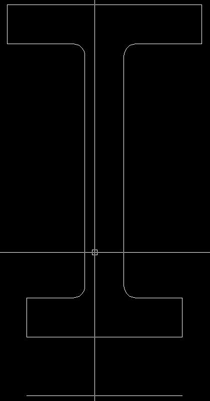

    <![CDATA[<strong>Autor:</strong> <a href="https://www.cadforum.cz/forum/member_profile.asp?PF=856">flesar</a><br /><strong>Předmět:</strong> 9545<br /><strong>Zasláno:</strong> 29.říj.2009 v 12:02<br /><br />Ta samostatná čára na obrázku dole je osa rotace.]]>

    <![CDATA[<strong>Autor:</strong> <a href="https://www.cadforum.cz/forum/member_profile.asp?PF=856">flesar</a><br /><strong>Předmět:</strong> 9545<br /><strong>Zasláno:</strong> 29.říj.2009 v 12:00<br /><br />Křivka pro orotování by měla vypadat podle přiloženého obrázku. Pozor na drážku pro pero. Tu musíte vytvořit až po orotování.<img src="uploads/20091029_120040_remenice.jpg" height="800" width="420" border="0" />]]>

    <![CDATA[<strong>Autor:</strong> <a href="https://www.cadforum.cz/forum/member_profile.asp?PF=762">Buba</a><br /><strong>Předmět:</strong> 9545<br /><strong>Zasláno:</strong> 29.říj.2009 v 07:51<br /><br /><P>Všetky čiary do jednej naozaj nie je možné spojiť, keď sa nedotýkajú a dotýkať nemôžu.</P><DIV>Podľa mňa sa tým&nbsp;myslelo uzavrieť logické celky do jednej krivky. Nie som strojárka, tak možno ich nerozdelím správne, ale urobila by som to nasledovne: Napríklad obdĺžnik ako jednu krivku, obvod toho vyšrafovaného ako ďalšia krivka a tá podstava ako tretia krivka.</DIV><DIV>Nemusíte to kresliť nanovo, pomôžte si príkazom _explode (rozloží napr. krivku&nbsp;na&nbsp;úsečky)&nbsp;a _copy (okopíruje objekty)</DIV><DIV></DIV>]]>

    <![CDATA[<strong>Autor:</strong> <a href="https://www.cadforum.cz/forum/member_profile.asp?PF=19829">pakr4</a><br /><strong>Předmět:</strong> 9545<br /><strong>Zasláno:</strong> 29.říj.2009 v 00:15<br /><br />Ahoj,<br>ve škole máme za úkol udělat řemenici ve 3D.<br>Udělal jsem polovinu abych jí mohl později orotovat.<br>Nejdřív mam prý ale použít příkaz kedit a spojit všechny čáry v 1 a to mi právě nejde.&nbsp; Každá rada dobrá ...<br><br>http://www.edisk.cz/stahni/19087/Remenice.dwg_61.94KB.html<br>]]>
