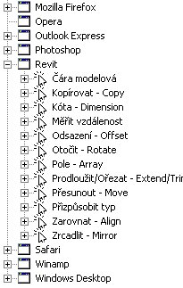

    <![CDATA[<strong>Autor:</strong> <a href="https://www.cadforum.cz/forum/member_profile.asp?PF=270">PepaR</a><br /><strong>Předmět:</strong> 9618<br /><strong>Zasláno:</strong> 11.lis.2009 v 10:02<br /><br /><DIV>Tak jsem se do toho pustil a přikládám rozpracovanou verzi pro Revit a revizi pro AutoCAD. Snažil jsem se u definičního souboru Revitu dodžet co nejvíce návaznost na definiční soubor AutoCADu.</DIV><DIV>&nbsp;</DIV><DIV>U toho Revitu bych rád přidal i gesta pro Stěny, okna, dveře, ale řeším dilema, kdy jsme chtěl písměna přiřadit k nástrojům např. <strong>W = Wall (Stěna)</strong>,a le přijde mi to zbytečně složité gesto na kreslení.</DIV><DIV><img src="http://www.cadforum.cz/forum/uploads/20091111_100211_StrokeIt_Revit.jpg" height="323" width="205" border="0" /></DIV><DIV><a href="http://www.cadforum.cz/forum/uploads/20091111_095912_StrokeIt_AutoCA.zip" target="_blank">uploads/20091111_095912_StrokeIt_AutoCA.zip</A></DIV><DIV><a href="http://www.cadforum.cz/forum/uploads/20091111_095956_StrokeIt_Revit_.zip" target="_blank">uploads/20091111_095956_StrokeIt_Revit_.zip</A></DIV>]]>

    <![CDATA[<strong>Autor:</strong> <a href="https://www.cadforum.cz/forum/member_profile.asp?PF=270">PepaR</a><br /><strong>Předmět:</strong> 9618<br /><strong>Zasláno:</strong> 09.lis.2009 v 09:14<br /><br />Dobrý den, <DIV>&nbsp;</DIV><DIV>rád bych se zeptal zda někdo z uživatelů používá ovládání gesty myši v AutoCADu a Revitu? </DIV><DIV>&nbsp;</DIV><DIV>Kdysi jsem vytvořil definiční soubor pro AutoCAD (<a href="http://www.autodeskclub.cz/club/Article.aspx?article=586eb5e2-92ef-4de0-a166-c19aa7174359" target="_blank" rel="nofollow">článek</A>; <a href="http://www.cadforum.cz/cadforum/download.asp?file=strokeit&sort=" target="_blank">odkaz</A>)a nyní se pouštím do definičního souboru pro Revit, nu a zároveň s tím bych rád revidoval definiční soubor pro AutoCAD. Rád bych se touto formou zeptal na Vaše připomínky případně zda Vám nechybí gesto pro&nbsp;některý velmi často používaný příkaz AutoCADu.</DIV><DIV>&nbsp;</DIV><DIV>Předem děkuji za případné připomínky</DIV><DIV>&nbsp;</DIV><DIV>&nbsp;</DIV><span style="font-size:10px"><br /><br />Upravil PepaR - 09.lis.2009 v 09:15</span>]]>
