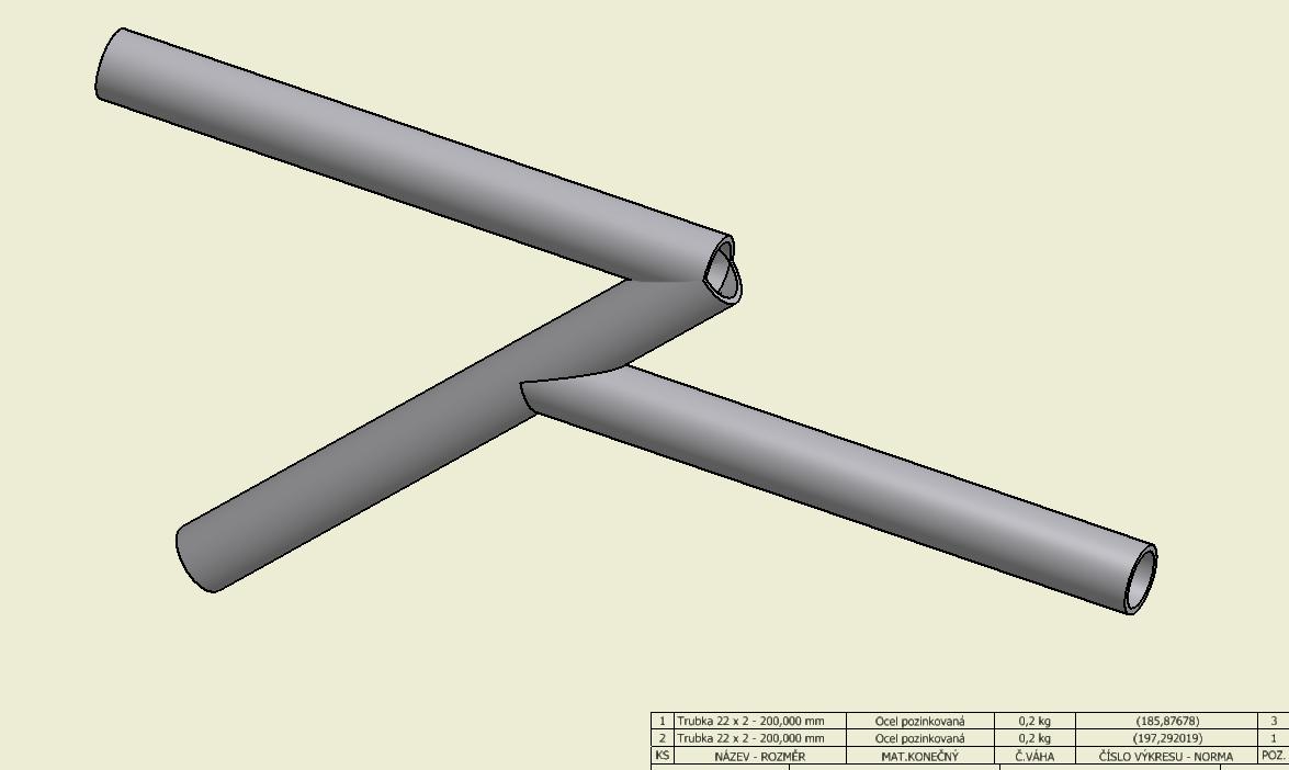

    <![CDATA[<strong>Autor:</strong> <a href="https://www.cadforum.cz/forum/member_profile.asp?PF=18210">Lestr</a><br /><strong>Předmět:</strong> 9876<br /><strong>Zasláno:</strong> 08.led.2010 v 15:01<br /><br />Mě to funguje ikdyž použiji funkci - Drážka. Je však možné že vaše verze 2008 to bere jinak než moje 2010.<img src="http://www.cadforum.cz/forum/uploads/20100108_150016_Rozpiska_drazka.jpg" height="400" width="800" border="0" />]]>

    <![CDATA[<strong>Autor:</strong> <a href="https://www.cadforum.cz/forum/member_profile.asp?PF=6960">R ee</a><br /><strong>Předmět:</strong> 9876<br /><strong>Zasláno:</strong> 02.pro.2009 v 13:22<br /><br />Dobrý den,<br><br>celé jsem si to odzkoušel, ale narazil jsem na zádrhel s funkcí Drážka. Když použiji tuto funkci, tak hodnota G_L se nezmění, musím jí ručně přepsat, ale jinač všechny ostatní funkce k rámové konstrukci G_L parametr změní. Proč se tomu tak neději i v případě funkce Drážka?<br>]]>

    <![CDATA[<strong>Autor:</strong> <a href="https://www.cadforum.cz/forum/member_profile.asp?PF=13467">Michal H.</a><br /><strong>Předmět:</strong> 9876<br /><strong>Zasláno:</strong> 26.lis.2009 v 13:28<br /><br />je třeba si do rozpisky nechat zobrazit iVlastnost G_L, ta ukazuje aktuální délku profilu. Je vidět v iVlastnostech, každého profilu na kartě Uživatelské.]]>

    <![CDATA[<strong>Autor:</strong> <a href="https://www.cadforum.cz/forum/member_profile.asp?PF=6960">R ee</a><br /><strong>Předmět:</strong> 9876<br /><strong>Zasláno:</strong> 26.lis.2009 v 10:52<br /><br />Dobrý den,<br><br>váš návrh zafungoval děkuji, ale jak ještě dostat správný rozměr do výpisky materiálu? Udělám si 3D náčrt a na něm vytvářím pomocí generátoru rámových konstrukcí rozdělovač a poté zkrátím trubku pomocí příkazu Drážka, dám si informace o profilu a vše se tvaří vpořádku(trubka se zkrátila), ale ve výpisce je pořád starý rozměr.<br><br>]]>

    <![CDATA[<strong>Autor:</strong> <a href="https://www.cadforum.cz/forum/member_profile.asp?PF=13467">Michal H.</a><br /><strong>Předmět:</strong> 9876<br /><strong>Zasláno:</strong> 26.lis.2009 v 09:20<br /><br />Dobrý den,<DIV>&nbsp;</DIV><DIV>v tomto by Vám mohl pomoci Generátor ocelových konstrukcí v Inventoru a následné zobrazovaní uživatelské iVlastnosti G_L v kusovníku, což je délka profilu. tuto vlastnost má, každý ocelový profil z Obsahového centra.</DIV><DIV>Aby se, ale délka počítala správně je třeba používat na úpravu ocel. profilů Generátor ocelových konstrukcí.</DIV><DIV>&nbsp;</DIV>]]>

    <![CDATA[<strong>Autor:</strong> <a href="https://www.cadforum.cz/forum/member_profile.asp?PF=6960">R ee</a><br /><strong>Předmět:</strong> 9876<br /><strong>Zasláno:</strong> 26.lis.2009 v 08:36<br /><br />Dobrý den,<br>v prostředí Inventoru si modelujme rozdělovače podle skutečnosti jak sevytváření, tzn. skládáme je z trubek z obsahového centra. Problém je v tom že potřebujme,aby z výpisky lezli přesné délky trubek. V dnešní době trubky vazbímemezi sebou pomocí ploch, ale vzniká zde nepřesnost s délkou potrubí.Nedokážeme totiž trubky přesně zavazbit vůči sobě, tak abychom nemuseliodřezávat zbytečnou délku trubek, tudíž máme ve výpisce delší trubkunež v modelu. Dá se sice odměřovat délka od počáteční roviny ke stěně trubky, ale to není tak efektivní a přesné. Potřebovali bychom příjít na&nbsp; postup vazbení trubkyna stěnu druhé trubky. Nevíte jestli existuje nějaký postup?&nbsp;]]>
