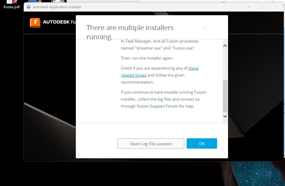

    <![CDATA[<strong>Autor:</strong> <a href="https://www.cadforum.cz/forum/member_profile.asp?PF=9">Vladimír Michl</a><br /><strong>Předmět:</strong> starší verze Fusionu360 pro macOS<br /><strong>Zasláno:</strong> 14.kvě.2026 v 11:21<br /><br />To bohužel nepůjde. Instalační program je pořád stejný, ale z cloudu si "streamer" stahuje aktuální programové soubory. Systémové požadavky Fusionu jsou uvedeny zde:<div><a href="https://www.autodesk.com/support/technical/article/caas/sfdcarticles/sfdcarticles/System-requiremen]]>

    <![CDATA[<strong>Autor:</strong> <a href="https://www.cadforum.cz/forum/member_profile.asp?PF=94500">brooklynspeedy</a><br /><strong>Předmět:</strong> starší verze Fusionu360 pro macOS<br /><strong>Zasláno:</strong> 14.kvě.2026 v 11:09<br /><br />Po nezdařené aktualizaci jsem byl nucen přeinstalovat Fusion360. Ten se ale nechce instalovat, protože mám starý HW. Nemáte někdo uloženou starší verzi Fusionu 360 pro macOS? Včera jsem fungoval, dnes již ne a nemohu se dostat k uloženým projektům. Díky za jakoukoliv pomoc.]]>
