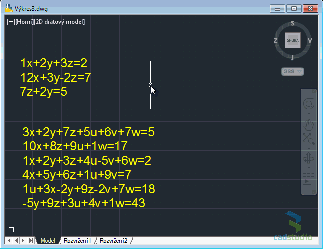

V AutoLISPu jde řešit leccos. Viz třeba nástroj na řešení soustavy rovnic zapsaných přímo v textu výkresu:
hezké, ne?
Autorem je ale "machr" na AutoLISP. V případě zájmu o prostudování tohoto programového kódu si napište na náš support nebo na Facebook.
