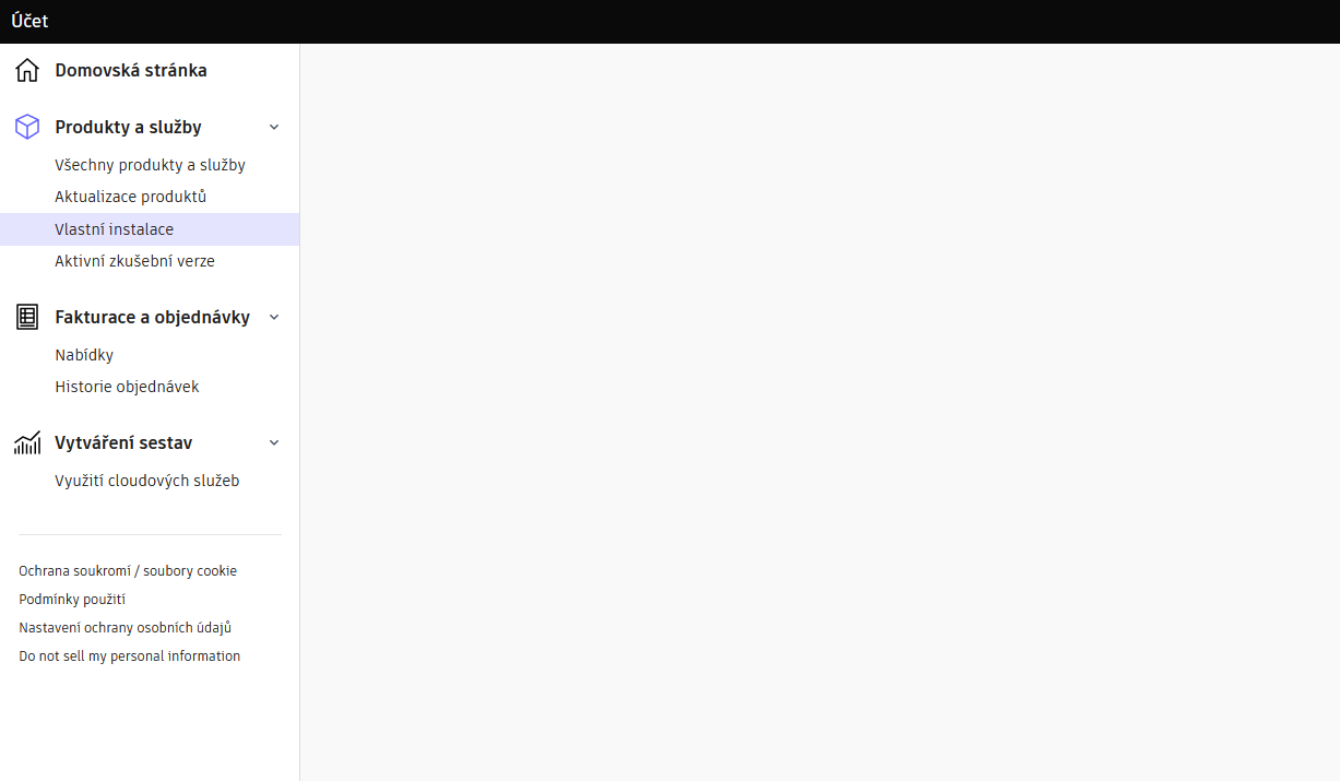

Dobrý den,
bohužel po roce jsem zde zase s prosbou o radu (ACAD20ACAD22). V červnu nám vypršelo původní předplatné na AutoCAD, takže poslední verze, kterou jsem viděl skrze manage.autodesk.com byla právě 2022. Nyní když se přihlásím k účtu, přejdu na Produkty a Služby a dále Všechny produkty a služby nevidím už žádný AutoCAD. Pouze Fusion 360 a HSMWorks. Když se přesunu do Vlastní instalace vidím pouze možnost vytvoření vlastní instalace pro HSMWorks.
Na internetu jsem nalezl, že Autodesk přešel na novou formu licencí pro školy, ok. Dle návodu přecházím na URL https://www.autodesk.com/education/edu-software/overview?sorting=featured&filters=class-lab neboť chci stáhnout instalaci AutoCAD 2023 -> Get License -> zde nastavím Deploy with network server, verzi 2023, češtinu a dám download.
Instalátor se stáhne a objeví se okno s licenčními údaji:
Dále kliknu na RegisterOnce, kde dám Registrovat, poté zadám sériové číslo z obrazovky výše, zvolím účet školy (je již předvolený), nastavení serveru atd. Získám licenční soubor, který nahraju na server a nastavím jej v LMTOOLS.
Potud je to OK, ale mám problém s vytvořením síťového rozmístění! U ACAD20 se dalo vytvořit přímo z instalátoru, u ACAD22 jsem si jej mohl vytvořit ve správci pod položkou Vlastní instalace. Bohužel když nyní kliknu na Vlastní instalace -> Vytvořit nové rozmístění, mám jen prázdnou stránku a nemohu vytvořit rozmístění jako dřív (mj. už tam ani nevidím možnost vytvořit si rozmístění pro starší verzi AutoCADu). Bez použití síťového rozmístění to na naše počítače, které jsou v doméně, nedostanu tak, aby ACAD fungoval bez potíží (při lokální instalaci pak chce ještě něco doinstalovat u každého uživatele a na to potřebuje admin práva).
Má někdo radu jak toto obejít? Resp. jak tedy mám vytvořit ono síťové rozmístění? Popř. je pro školy zase jiný způsob instalace/licencování než tady popisuji?

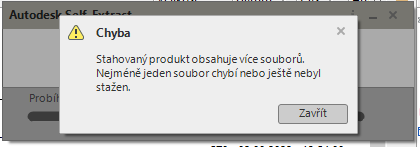

A ještě jeden problém - když z výše uvedeného linku stáhnu instalaci pomocí DOWNLOAD (místo INSTALL), stáhnu 2GB soubor (u INSTALL je to 12MB soubor webinstall). Problém však je, že tento soubor není možné rozbalit. Instalátor se spustí a objeví se tato chyba:
A to jsem ten soubor stahoval na různých počítačích, z různých prohlížečů. Pokaždé stejný výsledek.

Původně odeslal(a) d.merta d.merta napsal(a):
dobrý den
hmmm, u mne doplněk (AdBlocker apod.) v chromu zablokuje hlášku abych povolil stáhnout víc souborů najednou.... když to povolím, funguje to bezvadně
... že by Vám to takto blblo na všech počítačích.... asi ne...?

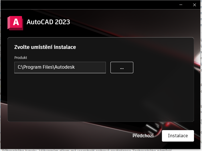

Nevím jestli byla včera nějaká chyba v systému, ale dnes došlo k posunu. Při pokusu o stažení celého instalátoru se stáhnou dva soubory a extrahování proběhne v pořádku. Stejně tak se "získaná licence" objeví v účet autodesk > všechny produkty a služby. Možná to jen chtělo dát tomu pár dní čas, těžko říct...
Problém je však stále ten, že se nemůžu dostat k vytvoření síťového rozmístění. V autodesk účtu > Vlastní rozmístění je prázdno a v instalátoru vidím pouze toto:
Pokud mi kdokoli poradí jak se dostat k vytvoření, nebo jak vytvořit, síťové rozmístění, budu vděčný. Děkuji

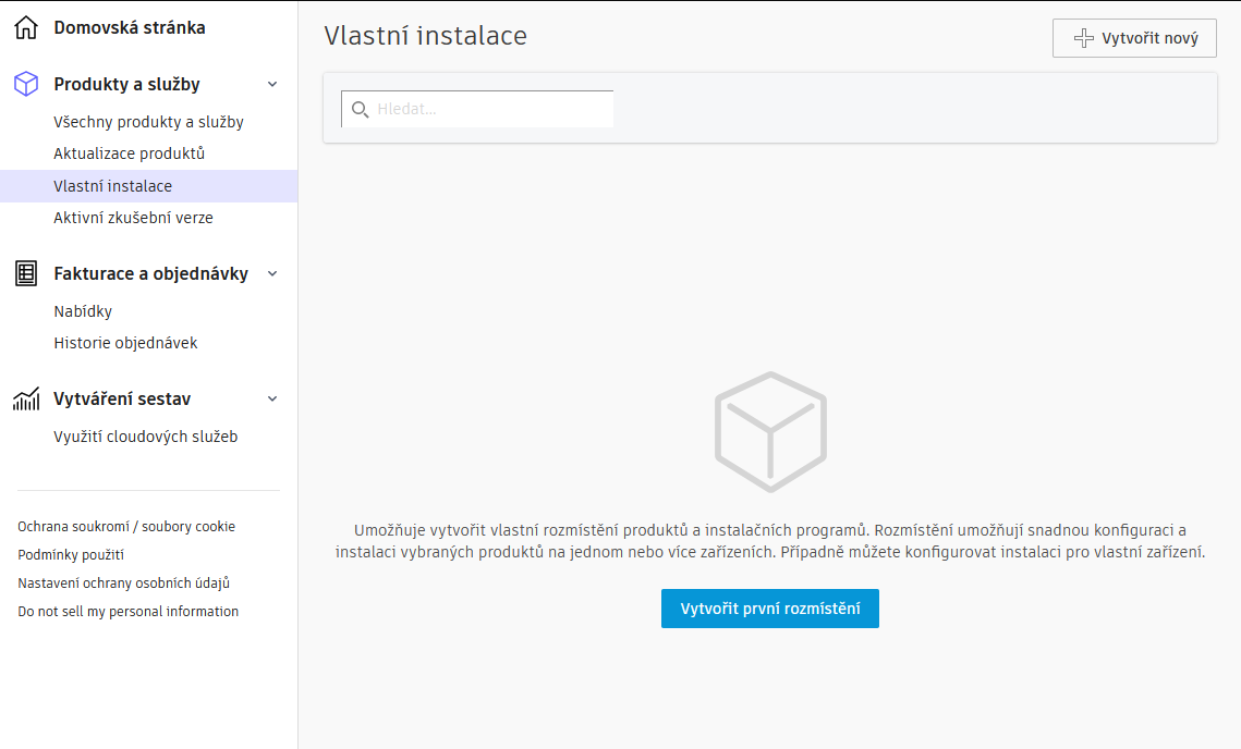

Přímý odkaz na tuto zprávu Zasláno: 06.zář.2022 v 10:56
Přesně tak. Účet správce (ten kde vidím licence v položce Všechny produkty a služby), vidí toto:
A po kliknutí na Vytvořit první rozmístění pak toto:

Přímý odkaz na tuto zprávu Zasláno: 06.zář.2022 v 11:26
To vypadá na chybu nastavení účtu (na straně Autodesku). Doporučuji kontaktovat EDU podporu aby vám to opravili (bohužel v tom nemůžeme pomoci ani my ani ostatní uživatelé).
