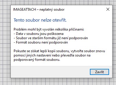

Dobrý den všem
Zase "ze dne na den" jeden zapeklitý problém ... Na jednom Civilu (2024) nejde načíst GEOTIFF (ortofoto) s hláškou o poškozeném souboru nebo neznámé cestě.
Na ostatních Civilech (2022-2023) to je bez problémů, stejně tak i na Mapech 2024.
Pokud ale chci na tomto problémovém Civilu otevřít soubor s ortofotkou načtenou jinde, tak to také nejde
Problém je i  pokud se na tomto chce otevřít jiný (starší) soubor s ortofoto, tak se také nezobrazí...
Toto je ode dneška. Vypnutí civilunepomůže ani restart windows
Čím to může být?
Kolegyně teď zjistila, že když si to u sebe (kde není problém) načte , uloží do DWG2000 -> ETRANSMIT-> rozbalit a načíst tam, kde jsou problémy, tak se to bez problémů načte.
Ovšem po přeuložení do DWG2018 už to zase nejde ...

To vypadá na nějak narušený DLL soubor (knihovnu) zúčastněnou v procesu načítání TIFFu nebo jeho georeferencování. Zkuste dočasně vypnout antivir, popř. resetovat nastavení Civilu nebo v nejhorším jeho opravnou instalaci.
Obě ty odlišně se chovající instalace mají stejné Update (service packy + hotfixy)?

Tak jsem na ten stávkující civil nainstaloval update 1.3. pro Autocad a 0.1 pro Map -> a nic ...
Ale zjistili jsme, že se ráno nainstalovala win. aktualizace KB5037724 (framework) - možná to je tím

Tak se mi nainstalovala stejná win aktualizace a u mně problém s ortofotkou není ... Ale já mám zatím civil 2023
Takže to u kolegyně vidím na opravnou instalaci ... (resetovat nastavení civilu mi nějak nic neříká)

Svátek práce se musí nejlépe oslavit prací ...
- Obnovit výchozí nastavení jsem nezkoušel, ale nejspíš opravdu nepomůže
- Opravnou instalaci mi to nikde nenabídne (ani při spuštění setup.exe, ani v ovládacích panelech win), jenom úplnou odinstalaci
- Tak jsem tam zkoušel x různých souborů s geotiffy. V některých se geotiffy zobrazují, v jiných zas ne.
- zkoušel jsem připojit zase X (jinde fungujících) geotiffů přímo a zase některé se připojily, jiné ne (že jsou prý nečitelné)
- zkoušel jsem ortofotku připojit ne přes map ale jako "obyčejné" obrázky - a skončilo to hláškou (viz dole). U mne to je i v tomto případě bez problémů
Asi opravdu nezbyde nic jiného, než kompletní odinstalace a nová instalace (a doufám, že nebude potřeba nějak čistit registry)

Problém může být jednak v samotném souboru - těch různých pod-verzí formátu TIFF je celá řada, některé mají dokonce licenční omezení - viz např. https://www.cadforum.cz/cz/qaID.asp?tip=4002 (ale to by se asi chovalo u všech instalací stejně). A jednak se pro načítání používají některé systémové knihovny a ty mohou být sdílené s jinými aplikacemi ve Windows - tak se může chovat instalace jinak podle toho, co vše je ještě na daném PC instalováno.

To mne také napadlo, ale
- všechny soubory jsou z geoportálu Inspire, takže by formát měl být u všech stejný.
- jako pokud by byl Civil závislý na tom, co je na počítači nainstalované, tak to by od Autodesku bylo .. (raději se nevyjadřovat). Ale na tom počítači jsou v zásadě jen Civil, Office, Thunderbird a Mozilla - na rozdíl od jiných, kde je toho víc
Budu se duševně připravovat na odinstalaci, novou instalaci a hlavně nastavení ...
