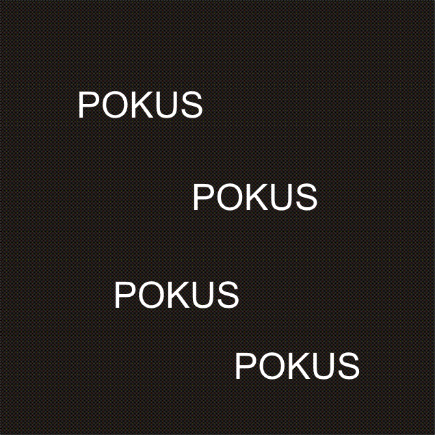

Ahoj, už hodiny sa trápim ako zmeniť farbu výkresu. Potrebujem aby bol výkres čierny (podla vekosti "limits")a biele písmo na ňom, skúšal som vyšrafovať na čierno ale nejde to pretože čierny šraf je iba okolo pola písma.

A co si na pozadí dát černou šrafu SOLID a písmo v popředí nemít bílou/černou barvou, ale nastavit TrueColor ne zrovna bílou, ale o jednicku do sedive (myslim 254-254-254) - na papire to nepoznate.

Potrebujem aby čierna bola aj POD textom a nie iba okolo,  text potrebujem biely(alebo 255,254...). Chcem spraviť čierny panel a text aby bol biely.

Lepší by bylo DWG.
Pravděpodobně byl při šrafování vybrán i text, udělala se kolem hranice - text vyjmout. Další možnost - pokud je text tvořen jako MTEXT tak je asi maska pozadí, tedy pod ve 2002 funguje.

Zkuste odstranit ty hranice - např. přesunout text jinam, plochu vyšrafovat, přenést dospodu a poté vrátit text (případně zapnout hladinu s textem).

Skúšal som vyšrafovať a potom vložiť text ale text bol zakrytý šrafovaním, čiže iba čierna plocha. Kde sa dá nastaviť čo dať dopredu a čo dozadu?

Tohle Vám pomůže ?
P.S.
a) Proč MText ? Obyčejný text nestačí ?
b) Barva pozadí listu modelu je černá, barva pozadí listu rozvržení bílá.
c) Barva textu je 255 (při tisku to nebude vadit), barva panelu bílá (7).
d) Rozvržení pro tisk je grayscale.ctb (součást Autocadu).
P.P.S.
Objekty dopředu/dozadu: _DRAWORDER

-pozadi - cernou srafou, nebo desku [CMD]DESKA[/CMD] (_SOLID)
-text - pouzijte true color. Je jedno jestli date TEXT nebo MTEXT
-ostatni entity jak chcete.
-je potreba mit spravne poradi entit. Dejte si pozadi do jine hladiny at Vam pri praci neprekazi (vypnete si ho). A nebo ho udelejte nakonec a posunte ho pomoci prikazu pro poradi entit dospod.

Takže sa mi už niečo podarilo,
-použil som čiernu plochu solid, vybrané písmo som presunul na vrch príkazom _DRAWORDER a farbou s palety 255, nie je to však úplne biela, ako by sa dalo dosiahnuť aby bola úplne biela?

Na obrázku barva 255 vypadá jako šedá (viz také moji předchozí ukázku v PNG) - ale vytiskne se bílá - použijte náhled ...
