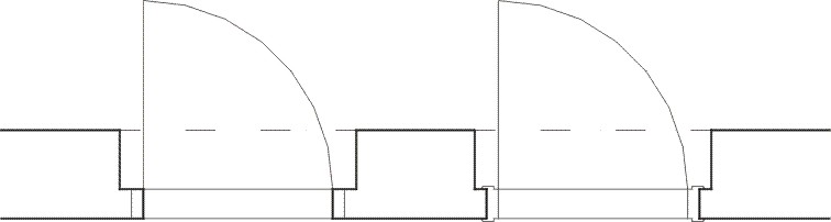

Dobrý den,
jak prosím odlušujete graficky óbložkové zárubně u dveří? Je mi jasné, že hlavní rozdíl je v kótování stavebního otvoru. Jde mi ale o to, že pokud ve výkrese kóty nemáte, tak zda to řešíte částečným vykreslením obložek nebo jen tloušťkou čáry u zárubní?
Předem děkuji za názory

Dobrý den, pokud používáte nástavbu (např. CADKON DT), jsou zde tyto dveře předdefinovány. Jinak se obložkové zárubně kreslí schematicky, značka má tvar podobný jako válcovaný U profil - najdete v normě. Přetažení kratších ramen je podle šířky zárubně. Obecně se graficky rozlišují všechny druhy zárubní.

Možní by se mělo postupovat podle normy.
Já to ale nědělám - jedu postaru - ocelový zárubeň silně, obložková slabě.

Dělám to jak zdrk, protože mit o přijde praktičtější, ale zajímají mě i jiné pohledy na věc. CADKON sice mám, ale nepoužívám jej.

Zdravim, muzete sem dat nahled na oblozkove zarubne a na ocelove ? docela b me take zajimalo jak to ostatni kresli, protoze pokud delam studii a je v meritku 1:100, tak jiz detaily nejsou vubec videt. diky

Třeba to kreslím takto

Z toho důvodu je právě nejvhodnější způsob, jak to dělá zdrk a jak to dělám zatím i já. Navíc, často se stane, že je potřeba změnit obložky na ocelové lisované a v případě volby tohoto značení je předělávání nejméně pracné.

Beru zpět, značím to trošku jinak než zdrk. Používám první varianty dle zdrkova obrázku, jen pro ocelové lisované dělám tlustě zárubeň a pro obložku nikoliv.
