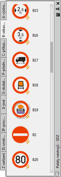

Já bych měl snad jen jednu připomínku, aby až bloky vytvoříte udělal i nějakou tabulku, kde by byly členěny dle kategorie a přidán popis nebo by tam byly značky jen tak umístěny, jako je tomu v přiloženém obrázku.
Já sám občas zabrousím do tvorby dopravního značení cca 2x až 3x během půl roku a jelikož to nedělám denně, tak by myslím že nejenom mě taková tabulka/přehled pomohl.
PepaR
Odeslal: martinfolber
Datum odeslání: 30.pro.2009 v 09:31
Díky za připominky. Všechny značky jsou přehledně členěny do palet nástrojů. viz obrázek.

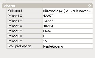

Po otevření výkresu v AutoCADu LT 2008 mi blok neragoval, teprve až jsme použil PIŠBLOK a vložil jej do nového výkresu, tak to šlo.
Blok je hezky zpracován, ale pár výtek bych měl:
Nejsme si jist zda je vhodné dávat grip zarovnání zrovna na referenční bod, spousta uživatelů používá referenční bod k přesunutí pomocí pouhého přetažení. A pokud přesunujete tímto způsobem, tak to občas dělá paseku a chytá se to tam kam nechcete
Další věcí co jsme ani já doposud nedělal, ale myslím, že by se dělat mělo, tak je pojmenování stavů pro lepší identifikaci, např. namísto Poloha1 použít Poloha textu, atd. atd. ale to je už prkotina, která ale ve vlastnostech pak vypadá mnohem lépe než nyní.

Pánové, díky za testování :).  Blok se bude vždy vkládat z palety, takže s gripy by neměl být problém.
-seznam měřítek, kot. styly atd. jsem ještě neřešil
-protože je tam grip zarovnání, otáčení tam dávat nebudu. Do teď tam bylo a muselo se to narafičit "by voko", značky jsou stejně většinou zarovnány podél komunikace nebo jedna podle druhé
-beru ten názor, že vkládací bod a zarovnávácí grip v jednom místě může dělat někomu problémy, ale zase je tolik způsobů, jak ten blok uchopit a díky tomu se blok rovnou natáčí přímo z palety
-spíš mě trápí ta viditelnost, snažím se o to, aby byla každá varianta značky v každém režimu viditelnosti nezávislá, ve 2010 to nezlobí

Tak jsem se tomu konečně taky zkusil podívat na zoubek (Civil 2008)...
Podotýkám, že jsem zatím bloky vkládal spíše klasicky, s možnostmi nastavení při vkládání z palet (pokud nějaké je) nemám zkušenosti. Možná je tím trochu ovlivněn můj pohled, jiné poznatky vycházejí z toho, že jde o pracovní verze.
Také máme každý zažitý svůj stereotyp a podle toho hodnotíme výtvory jiných Wink  Tak mne, prosím, nekamenujte
1) je trošku chaos v měřítkách (pokud to není úmyslně)
- když otevřu značku jako výkres, pak:
        jednotky: mm
        aecdwgsetup: metry
        jednotky bloku: metry
        měřítko bloku : 1
        insunits: 4 (mm)
        velikost podtabulky:5
- vkládám-li značku jako blok do výkresu, kde je vše v metrech, pak:
        při vkládání jsou v dialog. boxu jako jednotky mm, tomu odpovídá i měřítko bloku 0,001, ovšem ve vlastnostech bloku  je stále jednotka bloku metry
        blok se tak vloží (s ohledem na mm) ve "správném " měřítku 0,001, což znamená velikost podtabulky 0,005 m (v reálu 0,5m), pro měř. 1:500 to znamená vkládat značky s měřítkem cca 500. Je to schválně?
2) Vložím-li do výkresu barevnou a šedou variantu, zobrazuje se mi stále jen ta prvně vložená - předpokládám, že to je pracovní verzí a ve výsledku budou verze odlišeny jménem hladiny
3) zarovnání bloku k objektu vypadá velmi zajímavě !!  Thumbs%20Up
4) co se týče tisku šedé
nedaří se mi značku, vloženou do reálné situace (2006), vytisknout ve výkresovém prostoru, pouze v modelu. Přitom když ji vložím do prázdného výkresu, tak to jde ....
To ale nebude chyba značky - čím by to mohlo být?
Co se týče výsledku, vidět to je, ale podle mne je velmi malý rozdíl mezi "bílou" a "červenou". Na moje gusto je to (zvláště v městském podkladu)celé málo výrazné, ale to bude asi tím dlouholetým používáním stávajících značek v černo-bílém provedení (tj. bez šedých)
5) Zvětšil bych velikost popisu značky
6) Počet hladin bych nezvyšoval, osobně bych se pohyboval spíše v kompromisu mezi pány Čechem a Folberem - tj. vlastní značka v hladině 0 a popis DLEHLAD v druhé hladině. Více hladin zbytečně nabourává používaný systém hladin.
U barevné značky nevím, proč měnit odstíny barev (Buba) - pokud ovšem to nechci dělat jinak, než plnobarevně - ale to je už jiný problém (viz můj první příspěvek před Vánoci)
Na druhou stranu černé nebo červené číslo nových značek může v jistých případech zanikat a je lepší použít podle potřeby barvu jinou
7) To, že vkládací bod není v dolním konci sloupku, je zřejmě schválně - výhody se asi ocení až při používání
vtažená měřítka x-refů a poznámek nechávám stranou
Závěr: vypadá to zajímavě  Thumbs%20Up
Datum odeslání: 04.led.2010 v 14:41
Díky za podrobnou analýzu :) Mé komentáře nize v textu.
Původně odeslal(a) Mantlík Mantlík napsal(a):
        jednotky: mm
        aecdwgsetup: metry
        měřítko bloku : 1
        insunits: 4 (mm)
Všechno by mělo být nastaveno na metry. Při převodu do holého CADu jsem to v jednotkách zapomněl upravit. Jinak používám vlastní seznam měřítek s předponou <m>. Po pravdě řečeno, ve 2008 měřítka teprve začínala...
Problém je ve stejném názvu bloku. Taky mě to už trklo. Proto budou navržené "A3n" a stávající "A3s"
Díky, myslím si, že to je skoro to nejlepší, co tam je...
To ale nebude chyba značky - čím by to mohlo být? To mi taky nejde, obávám se, že je zatím to měřítko, ale nejsem si úplně jistý.
Co se týče výsledku, vidět to je, ale podle mne je velmi malý rozdíl mezi "bílou" a "červenou".  Šedé pozadí značky má vlastní hladinu a je vhodné ho před tiskem nastavit na 255
V paletě budou všechny navržené značky přenásobeny 1.2x A bude nakonec na uživateli, kolik si tam zvolí.
Čisla značek mají svoji vlastní hladinu pro tento případ.
Vkládací bod by měl být na dolním konci sloupku.
Martin Folber
