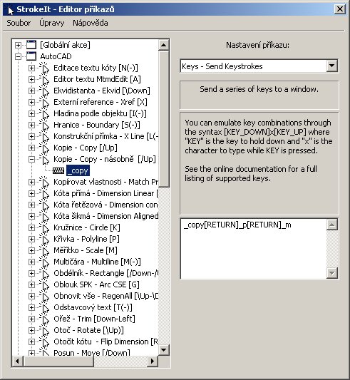

Dobrý den
Mám Autocad 2000. Používám už pár let aplikaci StrokeIT. V tomto cadu je příkaz copy standartně bez multiple. Tak mám nadefinovane tlačítko ^C^C_select \_copy _p; _m   a tlačítko mi funguje hned multiple. Ale když zadám příkaz copy gestem v Strokeit, tak mám jen obyčejný příkaz copy. Nevíte někdo jestli to jde nějak nastavit, aby ten příkaz fungoval multiple i ve strokeit.
Hlavně bych přivítal názor autora vánočního dárku - TOP uživatele PepaR(ten má se StrokeIt asi velké zkušenosti).
A ještě jeden dotaz. Neví někdo jak udělat sekvenci na tlačítko tak, aby po zmáčknutí příkazu (třeba)ořež se zrušil krok - normálně pokračoval příkaz a nakonec by se krok zase zapnul?
Všem děkuji za případné odpovědi.

Nemám možnost to otestovat na AutoCADu 2000, ale zkuste následující nastavení:
Pokud by to nepomohlo, tak bych si tuto sekvenci dal třeba do lisp souboru, který by ji sjedntil pod jediny příkaz např. KOPIRUJNASOBNE a ten bych pak načetl do AutoCADu a volal ze StrokeIt.

Tak to nastavení nefunguje, ale už jsem na to přišel-seděl jsem nad tím do 6 do rána. Na to tlačítko aby fungovalo tak, aby po zmáčknutí příkazu (třeba)ořež se zrušil krok - normálně pokračoval příkaz a nakonec by se krok zase zapnul jsem vymyslel toto ^C^C_trim ^B _select^B. Ale tento příkaz nerozlišuje jestli je krok už zaplej nebo ne, prostě ho jen na začátku příkazu zapne nebo vypne, ale při ukončení příkazu už s krokem nic nedělá.

     Nevím jestli se mi to podaří vysvětlit, ale pokusím se. Tlačítko copy v panelech mám nadefinovaný na multiple ^C^C_select \_copy _p; _m^M; Nastavil jsem si na toto tlačítko klávesovou zkratku, kterou spouštím ze strokeit.  Finta je ale v tom, že při nastavování klávesové zkratky mám 3 nabídky kde najít příkaz copy - NABÍDKA, PANELY NÁSTROJŮ a AUTOCAD LT PŘÍKAZY. No a ta klávesová zkratka se musí nastavit pouze z kategorie nabídek PANEL NÁSTROJŮ(což je vlastně logické, ale rok mě to nenapadlo, až včera) - jinak to nefunguje multiple ani v cadu. Já jsem tu zkratku pořád dělal z kategorie AUTOCAD LT PŘÍKAZY a to prostě nefungovalo ani v cadu-dělal copy bez multiple.

  (command "_break" PAUSE "_f" PAUSE "@")
  (command "_snap" "_on")
  (princ)
To první také v DIESELU:
^C^C_snap _off _break \_f \\_snap _on
Ale doporučuji používat ten lisp, to se chová jako jeden příkaz, takže to můžete opakovat pravím tlačítem.
Tak hodně zdaru při dalších pokusech.

Prosím ještě o drobnou úpravu. U toho break 2 body jsem si přidal mezeru před _f. Ted to funguje tak, že určím hned první a potom druhý bod přerušení, ale zase se nezapne krok. Šlo by to nějak jednoduše spravit, aby se krok zapl?  Ten původní lisp fungoval tak, že jsem musel vybrat objekt, který chci přerušit a potom až vybírat body přerušení.
Odeslal: johny
Datum odeslání: 14.led.2010 v 16:48
(defun C:qb () ;dvěmi body
  (command "_snap" "_off")
  (command "_break" PAUSE PAUSE)
  (princ)
Odeslal: jirka64
Datum odeslání: 14.led.2010 v 17:09
To je ono! Děkuji. Dokonce už mi to funguje i na výmaz. Ted už mi zbývají jen posun a kopie a mám všechno. Kdyby jste měl někdy ještě chvilku času šlo by ještě udělat příkaz posun-zruš krok-vybrat co budu posouvat-zapnout krok-posunout. S příkazem kopie to samé ale tam je problém s multiple, ted tam mám tento lisp:
defun c:cc ( / ss1 bpt)
(while (not ss1)
(princ "\nKopíruj násobně: ")
(setq ss1 (ssget))
);while
(while (not (setq bpt (getpoint "\nZadejte referenční bod: "))))
(command "._copy" ss1 "" "_m" bpt)
);defun
To znamená, že by se to muselo zakomponovat do tohoto lispu.
Ale už ted jsem spokojenej jak želva a nechci Vás pořád otravovat. Ale kdyby jste měl někdy trošku času(kdykoli) a zkusil ty lispy udělat, tak už bych se blahem asi počůral.
Moc děkuji Jirka
Odeslal: johny
Datum odeslání: 14.led.2010 v 18:45
Zkousel jsem _move, ten mi jede. _copy dnes funguje jinak, tak test je na vás.
(defun c:cc ( / ss1 bpt)
  (while (not ss1)
    (setq ss1 (ssget))
  );while
  (princ)
);defun
(defun c:qm ( / ss1 bpt)
  (while (not ss1)
    (setq ss1 (ssget))
  );while
  (command "._move" ss1 "" bpt)
  (princ)
);defun
Odeslal: jirka64
Datum odeslání: 14.led.2010 v 19:38
Tak to je paráda, už to funguje.
To move funguje, ale ten krok zapnout je nutné před výběrem "zadejte referenční bod", ale to už jsem vyřešil jen přehozením řádků. U kopie(která také funguje) to samé.
S takovým cadem se hned líp dělá. Moc děkuji jsem velkej dlužník.
