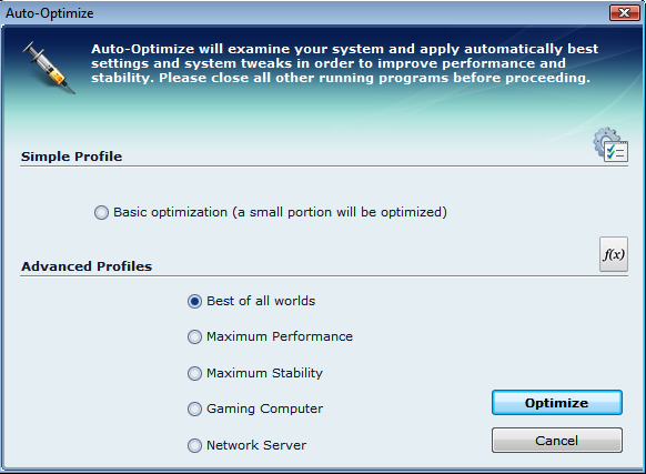

DD, mám nový comp s win7/64 a tudíž pár otázek:
  1. je v acadu nějaká proměnná/nastavení, jak se mají jádra používat, nebo se vše ovládá přes "Set Affinity..." ve správci úloh?
  2. Má smysl do win7 instalovat cacheman (který tu byl dříve doporučován do XPček)?
  3. Něco dalšího, co bych měl o win7 vědět?
Dík...

Nevím jak je tomu u Windows ve verzi 7, ale Cacheman uměl tu správu paměti vždy řídit mnohem lépe než Windows. Nemluvě o tom, že v novější verzi umí nastavovat prioritu jednotlivým procesům/aplikací, podporuje více jader atd. atd.

Děkuji za názor na Win 7, jsme rád že už si někdo uvědomil, že software se dělá pro uživatele nikoliv pro IT znalce. Mně osobně by stačilo aby ve Win 7 hezky běhal CAD, stavební fyzika, správce souborů (tip pro Vás: Altap Salamander má i integrovaný prohlížeč obrázků, podobně tolho lze docílit i u Total Commanderu v kombinaci s IrfanView) a Media Player Classic.
Zpátky ale k řízení paměti. http://www.outertech.com/" rel="nofollow - Cacheman umí Automatickou optimalizaci dle Vašich nebo přednastavených požadavků, v trial verzi je počet profilů omezen na jeden v placené je těch profilů více a funguje to podobně jako u Vámi zmiňované automobilky v Německu. Ale holt jako všude, za nadstandard se platí ;).

U bodu 4 platí to dříve diskutované: proč si mám myslet, že zrovna tento algoritmus tohoto programu pomůže? Funkci těchto programů plně chápu u 32bit systémů kde je limit maxima RAM a dotyčný program umí více či méně úspěšně uvolnit RAM, kterou si nechaly zaalokovanou jiné, lajdácky napsané programy, nebo která zůstala alokována po nestandardním ukončení programu...mimochodem, stejnou funkci plní photoshop: ve chvíli, kdy je počítač zpomalený, zkuste zapnout a vypnout photoshop - uvidíte, po jeho vypnutí se množství volné RAM zvýší a počítač ožije:-)
Takže: Jak mi Cacheman (nebo jiný sw) pomůže zrychlit pořítač, který má dost RAM, silný procesor a rychlý disk?

Je to přesně jak píšete, nechtěl jsem ani nechci aby to vypadalo, že cacheman hájím nebo mu dělám marketing, chtěl jsem jen pomoci.
Každý zdatnější uživatel je schopný tyto nastavení provést sám nebo s pomocí jiného freewarového nástroje na nastavení OS (tweak).

Ještě k původní otázce:
ad 1) nechal bych to na Windows, ale když tak viz http://www.cadforum.cz/cadforum/qaID.asp?tip=5846 - http://www.cadforum.cz/cadforum/qaID.asp?tip=5846
ad 2) k podobným utilitám jsem skeptický
ad 3) možná ne k Win7, ale k SSD - zmiňovaná defragmentace se pro tento typ disku nehodí (výkonově nijak nepomůže a škodí jeho trvanlivosti)
Tweakovacích programů (koukám, že jste na tuning fanda :-) je už i pro Windows 7 celá řada. Rozumný 64bitový prohlížeč obrázků neznám, ale vzhledem k úžasné rychlosti IrfanView asi není příliš potřeba.

ad SSD: takže i tu defragmentaci, která je součástí win, mám vypnout?
Rostislav Říha
Odeslal: Mila128
Datum odeslání: 05.led.2010 v 11:07
Pro SSD disky by měli win 7 defragmentaci vypínat automaticky. A v žádném případě ji na těchto discích nepovolovat. Dochází tím ke snížení životnosti disku.
