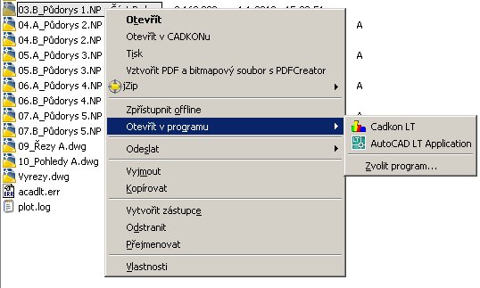

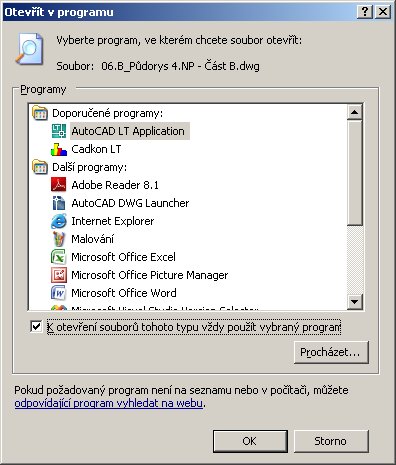

Princip otevírání je takový, že DWG se asociuje s poslední ukončenou verzí spuštěného AutoCADu. Jde to vyřešit/přenastavit klepnutím na DWG soubor pravým tlačítkem a zvolením položky kontextového menu "Otevřít v programu" - viz nastavení dle obrázků:

Ano, jistě, takto ano - ale je to poněkud zdlouhavé ...
