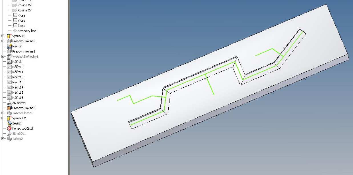

Jak co nejjednodušeji vymodelovat odvodňovací kanál - tedy dno pod spádem?
Tažení s vodící lištou mi vynadá, že není tečné (trajektorie i lišta).
Kudy lépe? - zatím asi jen tažením do vyspádované plochy a následným zesílením.
