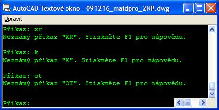

Dobrý den, přestaly mě fungovat zkratky zadané do příkazové řádky. píše mě: Neznámý příkaz "K". Stiskněte F1 pro nápovědu.. S acad.pgp jsem nic nedělal. Mimo to mě nefunguje Command Alias Editor, známá chyba již popisovaná tady na foru i na blogu ale pro 2009 a nižší. Mám TB2010. Umíte někdo poradit? Děkuju moc. Roman

Ahoj Romane,
Zkusil bych následující:
1) napiš do řádku  (findfile "acad.pgp")  - vrátí Ti to cestu, kde má CAD ten soubor skutečně uložený.
2) Jestli Ti to vrátí "nil" / nenalezen, pak musíš v Možnostech > Soubory (Vyhledávací cesty) nastavit znovu cestu k Tvému PGP souboru.
Pokud to nepomůže, zkus mrknout na tento http://www.cadforum.cz/cadforum/autocad-2010-mi-hlasi-neznamy-prikaz-tip6967 - tip . Předtím bych ale zkusil příkaz _reinit a zatrhni PGP.

ad 1. příkaz (findfile "acad.pgp") mě nefunguje. Příkaz neznámý
ad 2. v Možnostech mám cestu správně C:\Documents and Settings\janecekr\data aplikací\autodesk\autodesk topobase client 2010\r18.0\csy\support
ad 3. _reinit jsem udělal a nic
ad 4. z toho lispu mám obavy protože v readme je jasně napsané Oprava lokalizace ACADM2010 CZ a ACADA2010 CZ. Nespouštějte na jiných verzích a jiných typech CAD aplikací! Nebo myslíš že nemůžu v Topobase 2010 nic pokazit?
Tato chyba netrvá od instalace, dříve mě to šlo... :o((
Ale díky. R

Ahoj Romane,
Tobě taky všechno nej :). To nezačínáme zrovna nejlépe...
1) Opravdu jsi to napsal i s těma závorkama? To by mělo běžet.
2) To je v pořádku
3) OK
4) V tom případě to raději nepouštěj.
Ještě se zeptám, když napíšeš česky celý příkaz KOPIE. Tak se spustí?
Jak máš nastavenou proměnnou DEMANDLOAD? Na 3?

Martine, z VIP jsem si stahl opravený acad.pgp a funguje to

:o)) se závorkama findfile OK. Martine děkuju. R

To jsi šikulka :). Já edituju PGP vždycky v Notepadu a problémy jsem s tím ani v MAPu 2010 ani v C3D 2010 nikdy neměl.
Ten DEMANDLOAD nahrává některé příkazy na vyžádání a nastaveno na 3 je v pořádku.
