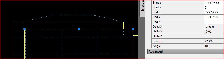

Předmět: WTF - přesnost
Datum odeslání: 15.led.2010 v 08:46
rýsuju přesně, tento výkres jsem dělal já, vše je v UCS, ortho, okolo nuly, používané příkazy jsou offset a zaobli (semtam kopie o zadanou vzdálenost v ortho módu) - jak je možné, že mi to vyhazuje na obrázku dokumentovanou nepřesnost? jsem si na 1000% jist, že jsem kreslil přesně....

Mam podobné problémy, chvílemi jsem z toho na hlavu, ale asi se nedá nic dělat.
Občas se mi i stane, když mam čtverec např. 5000 x 5000 mm jeho plocha je 24.99999998 m2 - přitom všechny hodnoty jsou přesné.

Tak to je síla, nicméně, někde jsem viděl i článek, kdy v novém AutoCADu nefungovala správně ani kalkulačka. Byl tam dokonce příklad ve smyslu 5 - 3 = 3.

K této chybě může dojít pokud vkládáte entitu přes ctrl+v(může za to schránka windows). Proto je lepší cokoliv vkládat přes DesignCenter.

Odeslal: Pavel Homan
Datum odeslání: 18.led.2010 v 15:24
Konzultoval jsem toto s Autodeskem. A o žádném obecném problému, který by vedl k nepřesnosti nic neví a ani od jiných uživatelů nemají nic hlášeno.
Pokud ale bude mít kdokoli konkrétní postup, který povede k nepřesnosti, ideálně také na novém prázdném výkrese, prosím o jeho zaslání, abychom ho mohli eskalovat na Autodesk. U nepřesností na rozsáhlejších rozpracovaných výkresech by se dalo asi jen těžko dohledat příčiny.
Zpracování postupů, které zde zatím byly popsány, nevedlo k žádné chybě v přesnosti.

Odeslal: Predator
Datum odeslání: 21.led.2010 v 14:50
zdravim, tak jsem to chvili zkousel a popisu postup pri kterym se tato nepresnost vyskytuje (ne vzdy ale z 90% ano)
otevru novy vykres (sablona autocadltiso.dwt), příkazem obdélník a zadáním hodnot do příkazového řádku @300,300 mi vznikne čtverec 300x300 jenotek.
příkazem měřítko zmeším čtverec o hodnotu 0.0001 a dalším příkazem měřítko s hodnotou 10000 zvětšim čtverec na původní hodnotu. poté ve vlastnostech v položce obsah je nepřesná hodnota. nepřesnost je velmi malá proto je nutné si ve formátu jenotek zapnout přesnost jednotek na 8 desetiných míst...

Odeslal: Predator
Datum odeslání: 21.led.2010 v 15:05
ještě připojuju přímý výpis postupu z cadu, jak můžete vidět nesouhlasí ani plocha s obvodem

Odeslal: alfred
Datum odeslání: 21.led.2010 v 15:32
Potvrzuji. V Civilu 2010 se to chova podobne. Pokud se pouzije zmena radove 10^-3 a pak 10^3 tak to je OK. Pokud pouziji 10^-4 nebo 10^-5 a zpět tak uz to pak meri neco spatne - (nekdy jen X nebo Y rozmer, nekdy oba).
Je to tesne vedle 0,0
Priznam se, ze me takhle jednoducha opetace s takovouhle nepresnosti dost sokuje. Je to vlastnost, nebo chyba?
Odeslal: Vladimír Michl
Datum odeslání: 21.led.2010 v 15:45
Takovéto typy operací asi nebudou závislé na ACAD/ADT/Civil - projeví se i v holém AutoCADu. U té operace "Predator" je chyba na 11. desetinném místě, což je v relaci s http://www.cadforum.cz/cadforum/qaID.asp?tip=1066 - interní přesností AutoCADu (či jiné CAD aplikace).
Zmenšením a zvětšením výkresu (či části výkresu) 1000x říkám AutoCADu vlastně "zapomeň tři nejméně platná desetinná místa". T.j. výchozí přesnost (definiční rozsah) jsem tím o 3 řády překročil. Na tom nic šokujícího nevidím, to je prostě matematika.
Jen jen potřeba ověřit původní podezření, zda nedochází při běžných operacích ke ztráte přesnosti na významnějších místech. Zatím k tomu žádný opakovatelný postup nevedl.
Datum odeslání: 21.led.2010 v 17:15
Excel dělá naprosto to samé - to je prostě vyjádření reálných čísel v počítači.
V té úvaze ale máte chybu - vy zmenšíte jednu čáru milionkrát, ale zároveň říkáte AutoCADu, že zbytek výkresové databáze si má pamatovat v původním řádu a v původní přesnosti, takže on chudák musí najednou pracovat s 6 řády návíc - když to samé udělám v Excelu, dostanu téměř ty samé výsledky:
Datum odeslání: 21.led.2010 v 18:58
ad alfred:
srovnání s kalkulačkou je zajímavé - myslím, že kalkulačkové čipy ale nepoužívají klasickou "počítačovou" aritmetiku a IEEE formáty reálných čísel
ad R.Říha:
1) ano, ten původní problém má asi jiné příčiny
2) tam nejde o nerozhodnost, navíc kulaté číslo je pro počítač spíše 1024 a 32768, než 300 nebo 10000000

Odeslal: Petr Bláha
Datum odeslání: 21.led.2010 v 19:42
Původně odeslal(a) rychetsky rychetsky napsal(a):
Tato chyba už neplatí od nějaké verze ACADu (2007?). Problém byl, že to transformovalo do http://www.cadforum.cz/cadforum/qaID.asp?tip=3815 - .WMF formátu a ten ničil tu přesnost. Již řadu verzí ale schránka ACADu používá uložení přes .DWG (jako třeba PIŠBLOK) a tato chyba je tak eliminována ... k tomuto závěru jsem tedy došel já, když jsem to zkoumal.
A ohledně toho, že to samovolně ničí přesnost při kreslení. Kdysi jsem to také zkoumal, proč se tak děje a došel jsem ke zjištění, že to dělá, pokud máte zapnuto při kreslení nestandardně desetinných míst (příkaz _UNITS) (při kreslení v milimetrech třeba na 0.0000000).
Odeslal: Rostislav Říha
Datum odeslání: 21.led.2010 v 21:37
zpět k původnímu problému: units nastaveny správně (milimetry, přesnost na dvě místa), krok nebo pod. není zapnut, přesto po nějaké době editace vznikne chyba. podobně se postupně zvětšuje velikost výkresu (ACA) - možná to spolu nějak souvisí...

Odeslal: Petr Bláha
Datum odeslání: 22.led.2010 v 10:44
Nojo, je to tak, prostě to i tak mrší. Tak pak je ještě potřeba, neprovádět s tím tyto měřítkové psí kusy (v reálném kreslení to myslím nepřipadá v úvahu). Holt neumí PC malou násobilku .
