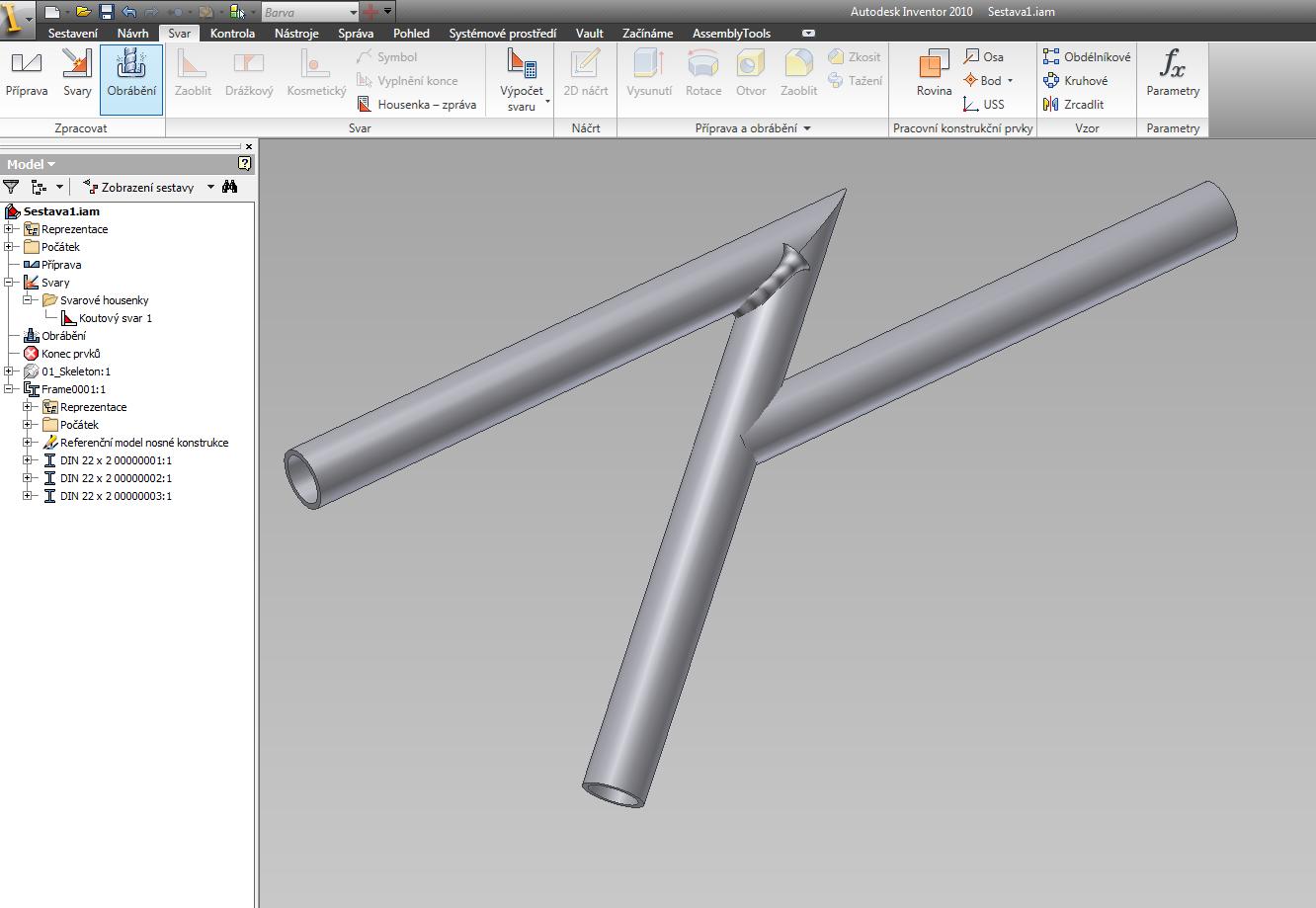

Prosím o jakoukoliv radu. Mám svařenec tří trubek a za živýho boha nemůžu přijít na to jak je svařit Smile . Ve skutečnosti je mi to jasné a na dílně i logické, jen dám do výroby výkres s tvařem seříznutí trubek a svářeč je dle výkresu svaří. Ale jak to udělat v inventoru? Když to zkouším pořád a pořád dokola tak se mi housenka pořád nějak nepodaří natáhnout kolem celé trubky tak jak by to mělo být. Nevíte někdo co stím?

Skusil by som vytvorit medzeru v spoji medzi trubkami co by vo Frame generator-e nemal byt problem a potom vypnil zvarom (drazkovy). Alebo bez medzery a zrazit hrany, potom zvar. Iste je ze kozmeticky nebude robit problemy ale to asi nieje to co chcete.

Přesně  tak jak říká PEPET...
Bohužel jiný způsob než vytvořit zkosení nebo mezeru v místě úkosu a následně zavařit celoplošným drážkovým svarem ani není.
Jedině naznačit svar přímo ve výkresu, kde je symbol housenky svaru.
