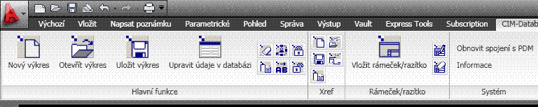

Odeslal: Rostislav Říha
Datum odeslání: 19.led.2010 v 11:06
do svého včerejšího příspěvku jsm doplnil obrázek, co se včera nenahrál - používáme cui, ve kterém máme ikony převážně z verze 6, občas doplněné buď ještě staršími nebo naopak ikonami z verze 7+ ... v kombinaci je to přehledné, ikony zabíraj méně místa, než ribbon, logiku tvorby cui (co dát do ikon, co do rolet...) jsem popisoval také výše...nechci toto řešení nikomu vnucovat, pouze ho doporučuji....náš autocad vypadá už několik let pořád stejně, kolegové přechod na novou verzi poznají pouze v podobě pár nových příkazů, rozšířených kontextových menu a  - bohužel - těmi ikonkami na stavovém řádku.
Myslím, že úsilí, vložené do vytvoření menu "pro jednou" a jeho občasných atualizací se vyplácí.
Znovu prosím o vyvěšení ikonek z ADT6 a dál
Znovu prosím o info, zda se dají měnit ikony na stavovém řádku.
