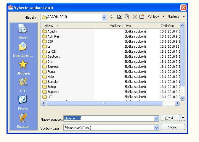

Dobrý den
Mám dotaz ohledně chybějících SHX souborů.
Při načítání výkresu se dost často stává, že nám chybí SHX soubory.
Proto jsem na síťovém disku vytvořil složku s kolekcí SHX souborů.
Tzn. když mi nějaký chybí, tak ho pomocí okna na obrázku dohledám.
Kolega by ovšem chtěl aby se tyto soubory z tohoto umístění uměli načítat automaticky.
Předpokládám, že by to v CADu šlo přes "možnosti" > "soubory" > "vyhledávací cesty"
Pokud je má doměnka správná, tak prosím o radu která položka to je?
Zadefinoval jsem ten adresář ve "Vyhledávací cesta podpůrných souborů", ale i přesto mi občas to okno vyskakuje >

V zásadě by to tak mělo fungovat, někdy možná je na vině síť. V 2006 i 2008 se mi občas stává, že když mám obrázek připojený po síti (a ještě jsem se ten den "na dotyčný disk ještě nepodíval" (přes TC, apod)), tak se sám automaticky nenačte.
Co se týče fontů tvarů, čar, šraf, apod. tak to už dlouho dělám následovně:
založil jsem adresář "man_support" a do něj strkám všechny tyhle posbírané elementy
adresář nahraju (a v případě potřeby aktualizuji) na všechy PC. Vzhledem k obsahu to moc místa na disku nezabere. Samozřejmě každý acad (civil, LT ...) má nastavenou cestu k tomuto adresáři  (při používání profilů to není problém)
Výhodou je i to, že při upgradu na vyšší verzi pouze přidám cestu na existující adresář a nemusím nic překopírovávat ...

Jen si jeste ujasnete - SHX muze byt bud font (pismo) nebo soubor tvaru.
Tvary lze vkladat nebo pouzit v komplexnich carach (cary se znackou).
Pokud je SHX skutecne font (jak pisete v nazvu tematu), tak si to pismo nahrajte do adresare pisem.
Nicmene na pisma se AutoCad pri otevirani vykresu nepta, ale nahrazuje je nastavenym fontem (defaultne simplex.shx)

Máte pravdu. Většina jsou tvary, ale máme tam i fonty.
Je to adresář, kde mají soubory koncovku *.shx
Ale když například otevřu v listeru CAD13.shx, tak se zobrazí tohle >
AutoCAD-86 bigfont 1.0   | |    [
tudíž předpokládám, že je to font  Ermm

SHX muze obsahovat bud font nebo tvary.
Soubory se od sebe lisi - kdyz se kouknete v prohlizeci, tak uz jen hlavicka je jina.
Font:
AutoCAD-86 unifont 1.0
BigFont:
tvary:
AutoCAD-86 shapes 1.0
Pokud chcete automaticky nacitat pri otevreni vykresu soubor tvaru, tak ho dejte do prohledavane cesty. Osobne na to mam specialni slozku.
Pokud si chci pridat k AutoCadu nejake pismo (SHX), tak ho nakopiruju do adresare c:\\cesta k AutoCadu\Fonts
TT fonty se samozrejme instaluji dle operacniho systemu.

Některá (asijská) písma vyžadují rozšířenou sadu znaků (až 65536 znaků) - to je ten bigfont. Ale předpokládám, že těmito znaky nepíšete, takže v dialogu stylu písma nezatrhávejte "Použít Big Font"- jinak jej hledá - a marně.
---edit
A pokud toto máte zatrženo, a přitom nepoužíváte Big Font, pak zatržítko odstraňte.
