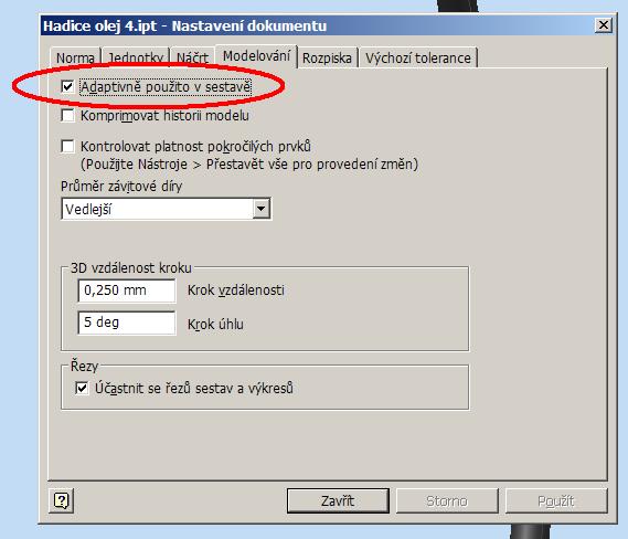

Odeslal: flesar
Datum odeslání: 28.led.2010 v 10:53
Myslím že pomůže toto:
V menu Nástroje/Nastavení dokumentu na záložce Modelování zrušte zaškrtnutí adaptivity.
Odeslal: TomKab
Datum odeslání: 01.úno.2010 v 08:01
Skvělé, vypnutí a zapnutí adaptivity v nastavení dokumentu pomohlo. Díky všem, Tomáš
