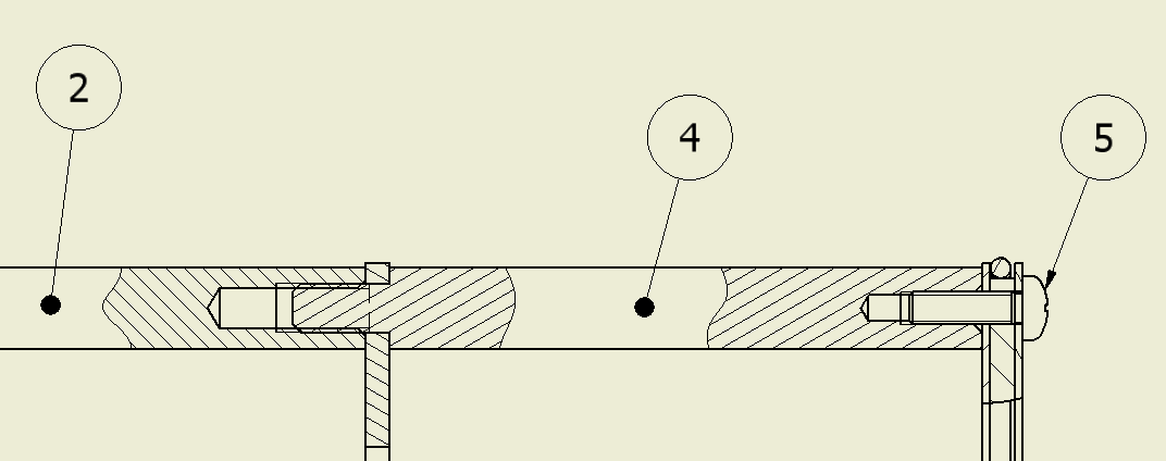

Dobrý den,
jak lze co nejjednušeji vyřešit problém na přiloženém výkresu.
Výres je tvořen jedním pohledem a dvěma částečnýmy řezy.
Správně by neměla součást 4 být říznutá v levém částečném řezu.
Pokud u součásti nastavím účast v řezu na žádné, tak se mě problém přenese akorát do praveho částečného detailu, součást nebude říznutá ani tam a pokud nastavým pravý část detail na říznout všemy součástmy tak mě to řízne i šroub 5, což by se stát nemělo.
Zatím vím pouze o jediném řešení. Vypnout automaticky vytvořené šrafy, vztvořit nový náčrt a celé to ručně dokreslit a došrafovat, tím ale padají veškeré výhody parametrického modelování a při jakekoliv změně se to musí znovu ručně dopravit.

A nepomohlo by udělat levý částečný řez poze skrz součást 2.

To zas takové zjednodušení nebude, kreslení náčrtu se nevyhneme. Do náčrtu se musí promítnout součástka 4 a podle okrajů nakreslit křivku pro řez.
Nejvhodnější řešení by byla možnost nastavavovat "účast v řezu" pro každý částečný řez zvlášť. Snad se toho v nějaké budoucí verzi dočkáme.

Zdravím, nešlo by to udělat trochu opačnou cestou - říznout vše a na šroubu dát účast řezu žádná. - Nejsem v práci nemohu zkusit, ale takto by to tuším jít mělo.
