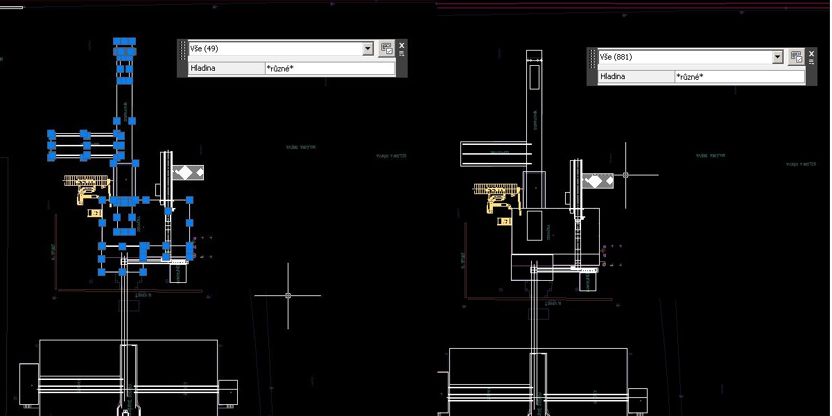

Dobrý den
Nesetkal se někdo z vás s tímto problémem.
Mám layout a v něm chci myší vybrat určité entity. V CADu 2009 to fungovalo bez problému.
Ve 2010 když vyberu entit méně, tak se mi ty vybrané zobrazí s úchopovými body.
Pokud jich je však víc, tak se nezobrazí nic akorát vidím ve vlastnostech počet vybraných entit. Nicméně to je pěkně na Angry...protože si vizuálně neověřím co mám vybráno.
Viz. přiložený obrázek

Doufám že mně nebude nikdo kamenovat, když odkáži ke konkurenci.
Vypadá to podobně jako Váš problém.
http://kdatablog.spaces.live.com/Blog/cns!2E0623B4C889D54F!1025.entry
Odeslal: rychetsky
Datum odeslání: 04.úno.2010 v 12:28
Já Vás kamenovat rozhodně nebudu :-)
Díky za tip.
Můj problém byl o to horší, že se mi nejen nezobrazili úchopové body, ale zároveň se vybrané entity nezobrazili čárkovaně.
Takže to vypadalo, že nemám vybráno vůbec nic.
Po tom co jsem 3x restartoval CAD se to vzpamatovalo...

podobny problem - jiz od ac2006 (adt) az doted (aca2010): vybrana entita se sice vysviti, ale panel properties ukazuje "no selection" ... restart pomuze.
Setkal se s tim nekdo?

Dobrý den,
zkuste se podívat do nastavení AutoCADu.
Možnosti - Výběr - Nastavení vizuálních efektů.
Zkontrolujte také nastavení grafického ovladače pro AutoCAD přes příkaz: 3DCONFIG - zde se dá zatrhnout Urychlení Hardware a lze přepnout na jiný ovladač.
