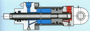

Nejde mi pod řez vložit pohled podložení - musím dát pohled podložení do klasického pohledu a pak částečný řez, což řízne jen pohled, ale ne pohled podložení. Snad jsem se vyjádřila srozumitelně. Wink
Máte někdo nějaký jiný tip?

Mám hydraulický válec, když mám pohled, tak jej můžu podložit vysunutým válcem, ale když mám řez válcem, tak položení pod něj nejde dát. Snad je to takhle srozumitelnější. M.

Toto je typický hydraulický válec a já pořád nepochopil z vaší otázky o jakém podložení to mluvíte Smile

Podložený pohled se používá při zobrazení různých polohových reprezentací sestavy v jednom pohledu. Typickým příkladem je znázornění koncových poloh.

ano to je ono ... jedná se o výkres .. mám řez válcem a nemůžu do řezu už přidat další polohu  ...

Aby se mohla vložit polohová prezentace do výkresu, musí být v modelu sestavy nejdříve vytvořena. Do řezú na výkrese nejde vkládat polohová prezentace, ale dá se to obejít obycejným pohledem s částečným řezem přes celou součást, nebo vypnutím viditelnosti jednotlivých dílú.

Díky, chtěla jsem jen potvrdit že do řezů polohová reprezentace vložit nejde ...  v nápovědě se to nikde nepíše ...
