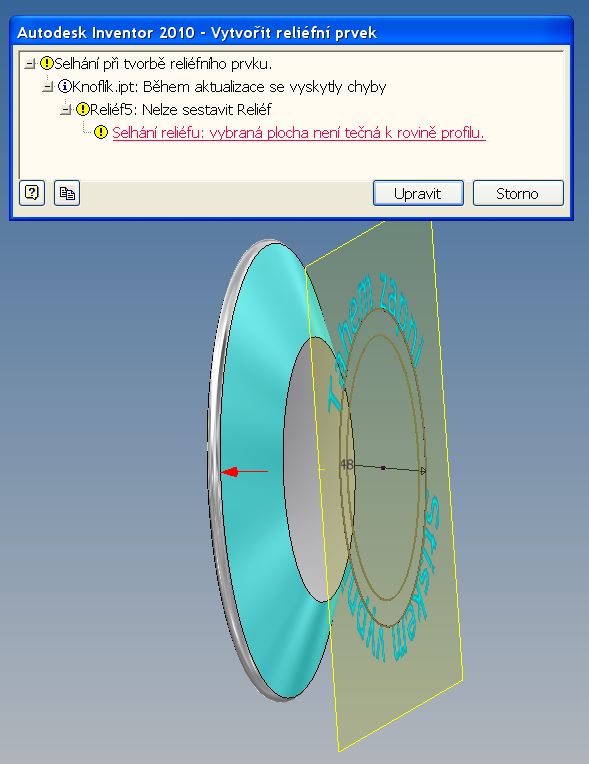

Môj inventor sa akosi zdráha vytvoriť relief na túto kuželovú plochu. Myslím že by to mal dokázať, takže asi robím niečo špatne. Neviete náhodou že čo?

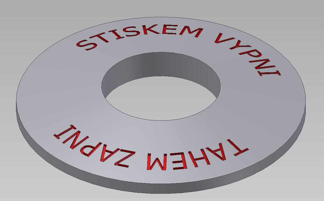

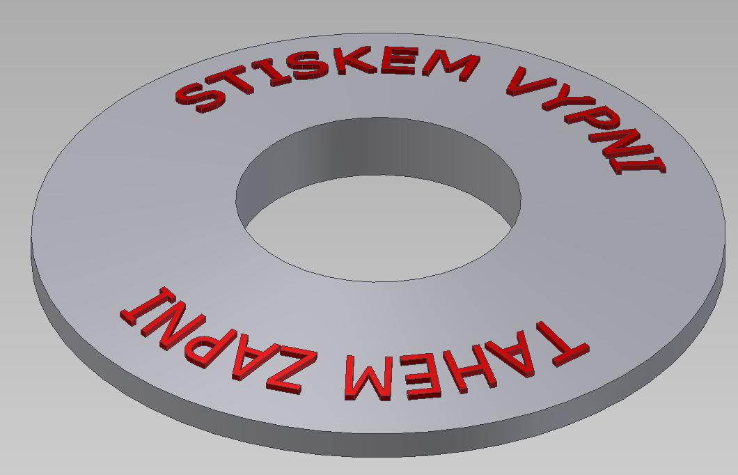

Zkusil jsem si to vymodelovat a myslím že chyba bude jak se koukám na váš obrázek v tom že ta rovina na které je náčrt textu je asi odsazená. Tím pádem se objeví ta hláška že relief není tečný k té rovině. Já jsem udělal náčrt na rovině dotyku té zkosené hrany a vše funguje - viz. obrázky příloha

Odeslal: Lestr
Datum odeslání: 19.úno.2010 v 10:06
Zkusil jsem si tu rovinu na které je text reliéfu odsadit a taky to funguje Shocked

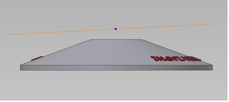

Odeslal: Lestr
Datum odeslání: 19.úno.2010 v 10:10
Máááám to TongueBig%20smile
Problém je ten že rovina není rovnoběžná čili tečná k té rovině toho Knoflíku. Udělal jsem rovinu skloněnou o 3stupně a opakoval relief a taky to nešlo. Chybu máte tedy v tom že ta rovina na které je text reliefu není rovnoběžná s plochou toho knoflíku. Po této úpravě vše bude fungovat Wink
Na obrázcích je rovina skloněná a chybové hlášení .

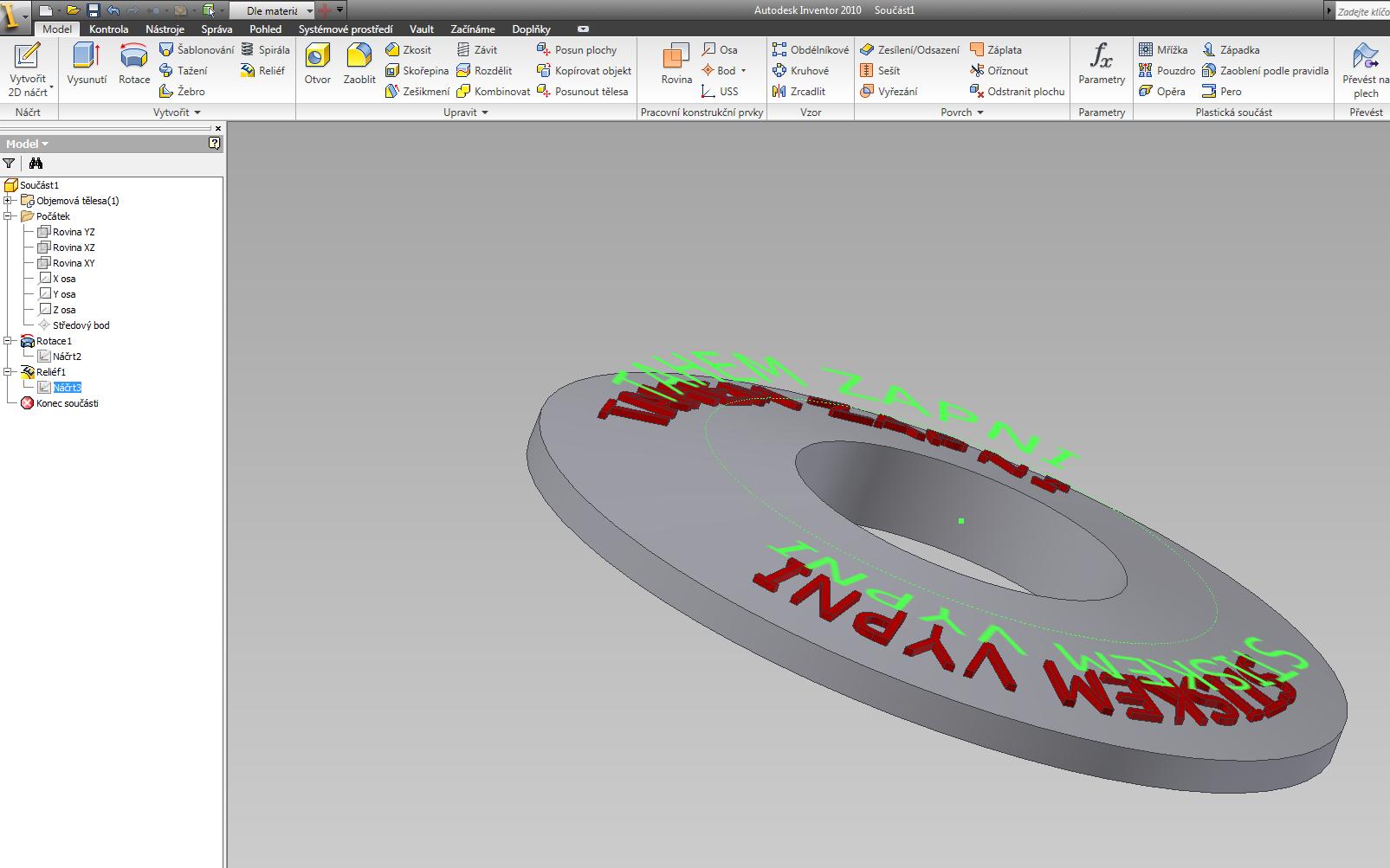

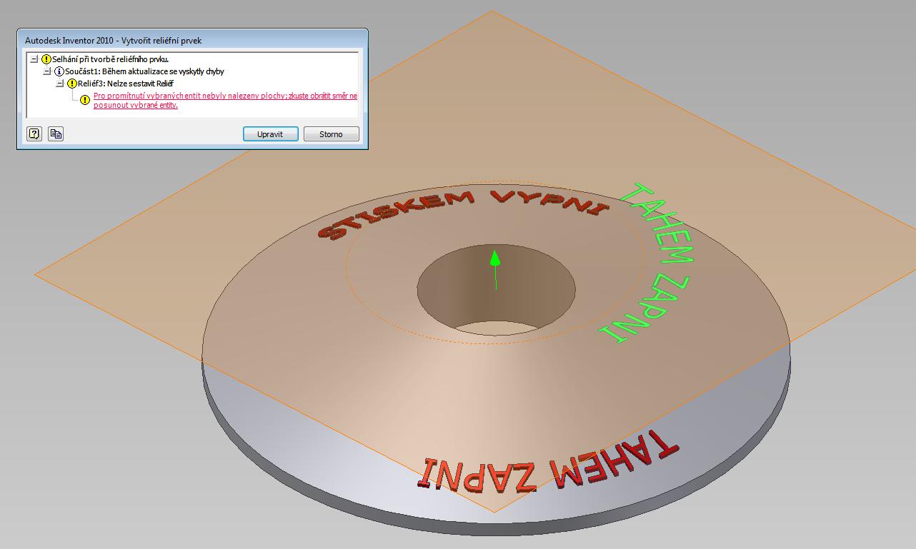

Odeslal: wili
Datum odeslání: 19.úno.2010 v 13:34
Je to záhada, no dnes už nebol problém. Rovina bola vždy rovnobežná, no spočiatku mi to robilo relief odzadu na tú rovnú plochu tak som zaškrtol "obalit k ploše" a to bolo špatne. Dnes je všetko OK Smile.
