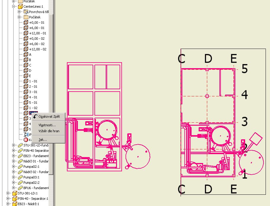

Zdravím, nedaří se mi zahrnout plochu do výkresu. Jak toho docílím?
Resp. máme soubor, který nám definuje všechny osy (1-20 a A-M), ke kterým jsme vazbili. Když jsme dělali výkresy pouze s části sestavy, tak jsme si promítly (zahrnuli) vždy jen plochy, které jsme potřebovali. Např. osy 8, 9, 10 a D, E, F. Tuto funkci nemohu teď nikde najít. Jediné co mi s daným souborem dovolí udělat je "zahrnout všechny plochy" případně zahrnout konstrukční prvky - ovšem nevím jak zahrnout jen část, kterou potřebuji Cry.  - Kde se zas co změnilo (poslední výkresy byly z Inv 2009).

Pokud jsem to dobře pochopil, tak by mělo stačit najít požadovanou rovinu ve stromu součástí ve výkrese a přes pravé tlačítko zvolit "zahrnout".

A to mi právě nejde. Cry Dělal sem to jak jsem byl zvyklý nalistuju příslušnou plochu - u ní zmáčknu pravý myšítko a nemam nárok - viz obr. Nebo je to zas jinak (pohled asociativní není)
Edit: Už vím co je špatně - chyba je ve tvorbě ploch - pokud jsou tvořeny jako vysunutí, tak je prostě nezahrne...
